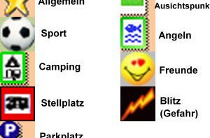

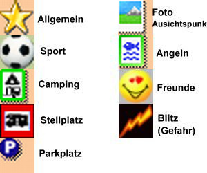

  • Neue Version !!
    Spiti hat K-Eingabe weiterentwickelt und uns nun, die Ultimative Version beschert.
    Es gibt nun drei Grundversionen:
    1. Version (Nur MN5.zip)
    Für Benutzer von MN5 ohne Poi-Warner
    diese unterteilt sich in zwei weitere.
    eine für die, die
    A. den Desktop schon freihaben und
    B. Hotkey schon benutzen und K-Eingabe selbst einrichten wollen über Hotkey.
    Und eine Version, die zum einen die Benutzer anspricht die
    entweder den Desktop nicht freihaben
    (mortscript muß natürlich vorher installiert werden, geht inzwischen auch über ein PC-Setup)
    http://www.sto-helit.de/downlo…tpc/MortScript-4.0RC2.zip
    und Leute die zwar den Desktopfrei haben aber Hotkey noch nicht benutzen.
    (Hotkey wird dann so installiert das ihr K-Eingabe dann über die Fähnchentaste starten könnt)
    2. Version (Poi-Warner & MN5.zip)
    Für Benutzer von MN5 mit Poi-Warner
    Nun die wahnsinnige Neuerung !!
    Ihr könnt euere Koordinaten nun auch in POI Kategorien abspeichern,
    die euch dann über den POI Warner in der Karte angezeigt werden.
    Die Ihr dann annavigieren könnt.

    Nun die Neuen Poi-Warner Kategorieen in die Ihr eure Koordinaten abspeichern könnt,
    sind folgende:
    Allgemein
    Sport
    Campingplatz
    Stellplatz
    Parkplatz
    Foto (Aussichtspunkt)
    Angelplatz (See)
    Freunde
    Blitz (Gefahr)
    Es ist klar das der eine oder andere sagt, Oh.. die Kategorie fehlt noch,
    aber ich denke für den Anfang ist das mehr wie Ok.
    (es gibt ja die Kategorie Allgemein)
    Nun schaut es euch an.
