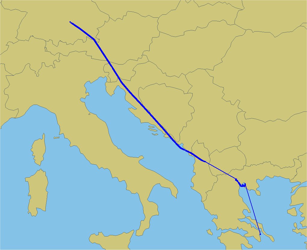

    Mit der RBT 3000 habe ich zig Tracks aufgenommen, z.B.: http://www.magnalox.net/log/no.php?lid=10379 oder http://www.magnalox.net/log/no.php?lid=10428

    PS: übrigens kannst Du auch die Routen vor Ort bereits auswerten (wie weit bin ich gefahren? - wieviel Höhenunterschied? etc.). Ich lasse dazu den erzeugten Log-File durch die Software GPSDash analysieren und mir die Route auf einer Karte anzeigen. Dazu muss ich den PDA nicht auf die Tour mitgenommen haben, der kann im Auto bzw. Hotel bleiben. Ausgewertet wird der Nmea File der RBT3000...
