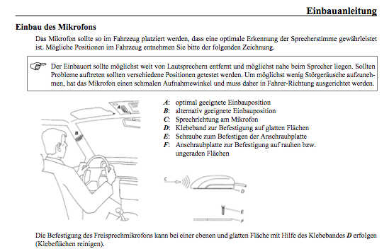

  • so heute habe ich mein Cascade in Betrieb genommen (ohne Rückfahrsignal) und ich muß sagen ich bin vom Klang , Navi , ipod -Funktion begeistert ... auch das Paring und der Adressbuchaustausch mit meinem SonyEricsson W800i gingen reibungslos vonstatten, aber ich empfinde das Mikrofon als wenig empfindlich wärend des Telefonbetriebes , mein Gesprächspartner verstand mich kaum :( Das Micro habe ich wie hier zu sehen an Position B befestigt ....
    Hat jemand ähnliche Probleme oder weiß Rat ??
    ich habe bei meinem Cascade 7944 das Mikrofon direkt auf den Fahrer ausgerichtet an der Position A verbaut (Golf IV TDI Variant). Die Bluetooth-Funktionen funtionieren zwar mit meinem alten Sony Ericsson T630 perfekt, trotzdem bin auch ich recht unzufrieden.
    Im Stand und niedrigen Geschwindigkeiten ist Sprachqualität bei Telefonaten perfekt, aber ab ca. 100 km/h wird diese so mies, dass Telefonate kaum noch möglich sind. Des Weiteren werden Sprachkommandos kaum richtig erkannt - unabhängig von der Geschwindigkeit. Ich hatte vorher eine werksmäßig verbaute FSE von VW (Hersteller: Cullmann). Absolut kein Vergleich: Da waren selbst bei hohen Geschwindigkeiten Telefonate problemlos möglich.

  • naja bei mir funktioniert das Mikrofon nur wenn ich ca. 5 cm mit meinem Mund vor dem Mikro spreche :( und das schon sehr laut :(
    Dieses Verhalten bezieht sich sowohl aufs Telefonieren sowie die Sprachsteuerung
    das kann ja nicht richtig sein

    solche Probleme hatte ich noch nie. Hast Du das Mikro genau wie in der Beschreibung geschrieben angeschlossen, also die Anschlüsse nicht vertauscht?
    Lass Dir von Deinem Händler mal ein anderes Mikro zum testen geben.

  • ich denke schon das ich alles richtig angeschlossen habe ... ich werde sobal mein ISO-Entriegelunswerkzeug eingetroffen ist , nochmal das Cascade rausholen und die 2 Pins am ISO-Stecker tauschen ...
    Sollte alle nichts helfen werde ich mal zu einem authorisierten Becker Händler in meiner Nähe fahren und das Mikrofon mal checken lassen, denn so liegen für mich zur Zeit 2 wichtige Funktionen brach :(
    (Sprachsteuerung und Freisprecheinrichtung)

  • so ich habe heute die 2 Pins des Mikros mal im Stecker untereinander getauscht und siehe da ...
    Mikrofon funktioniert wie es soll :)
