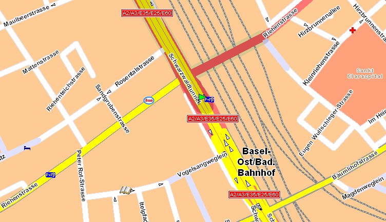

Also das mit deinem Blitzer scheint eine Schwergeburt.
Der Punkt auf dem Sreenshot ist die Position des Blitzers.Das kann ja wohl nicht sein.
Nein das ist wircklich nicht der Punkt wo der Radar steht, aber ich weiss nicht was ich falsch mache ich habe MapSource V8 mit Gitter Breite/Länge hddd mm.mmm und Kartenbezugssystem WGS 84 die Kordinaten sind allerdings nicht dezimal N47 33.916 E7 36.491.

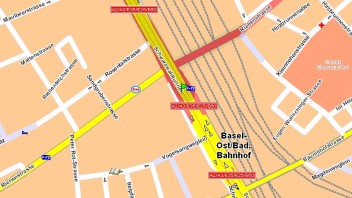

Irgendwann kommt jeder ans Ziel......anbei kartenausschnitt in pdf format von Basel mit Radar

Stimmt der im Bild von der Position (grüne Fahne)?
7 36 29 | 47 33 55N47 33.916 = 47,565266 = 47 33 55
E7 36.491 = 7,608180 = 7 36 29
Oha, da war ich wohl zu langsam...
Ja Super der Punkt stimmt , ich glaub ich habe dass nun kapiert ich habe mal das Gitter im MapSource geändert in Breite/Länge hddd.ddddd.
