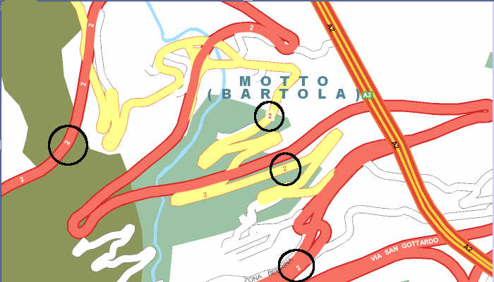

TomTom (ALPS v632) navigiert hier zwar richtig, aber es gibt definitiv einen Kartenfehler:
Ab Motto Bartola läuft die antike Passstraße unter "N2" und die N2 als Straße ohne Namen bis nach Airolo. Wenn jetzt Navman die Geschwindigkeitsprofile entsprechend falsch gesetzt hat (z.B. Straße o.N. extrem gering), könnte dies ein falsches Routing erklären.
Das Phämomen mit der gesperrten Strecke kann ich mir allerdings auch nicht erlären.

Fakt ist, das die Straße datenseitig mit den TA 2006.1 Daten frei befahrbar ist, das ist richtig. Aber teste mal die 2005.1 er Daten ...
/Ulrich

Das hat auch niemand bestritten, aber was ist hiermit:

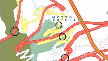

Dies wiederum bestreite ich, denn TomTom und Karte v571 navigieren sogar mit "schnellster Route" über die alte Passtraße (ist aber eh Schnee von gestern).
Das die alte Passstraße nicht routingfähig ist, hat auch keiner behauptet, wohl aber das die 'neue' Passstraße (in deinem Bild rot) im Bereich der scharfen Serpentine geblocked ist (residential road flag). Deshalb wird ja - auch bei schnellster Route - über die 'alte' Passstraße (schwarz) geroutet. Wohlgemerkt mit dem TA 2005.1 Daten...
/Ulrich
Auch dies bestreite ich, ....mit etwas verschobenen Punkten navigiert TTN v571 (Quartal 1/2005 oder 4/2004 ?) und "schnellster Route" über die neue Passstraße, auch bergab!
...wobei wir jetzt nur noch klären müssten, welches Quartal nun wirklich hinter TTN v571 steckt - und ob TomTom überhaupt alle Segmentattribute von TA in seine Daten übernimmt.
Wie gesagt, bei Navman tritt die 'Blockade' nur mit TA 2005.1 Quelldaten auf.
/Ulrich

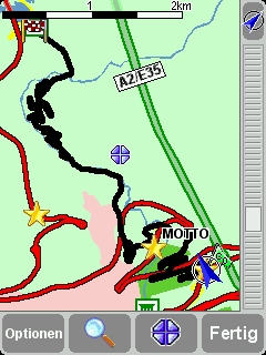

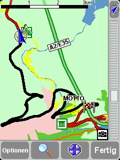

ZitatOriginal von c-h-b
Setze ich einen Startpunkt oberhalb der ersten Haarnadelkurve südlich des Passes auf der Strasse Nr. 2, so will mich die Navine (sorry, meine Kids haben die sprechende Dame so getauft...;) ) unbedingt zurück auf den Pass und dann über die alte Tremola-Strasse hinunter nach Airolo jagen:-D) (Erstes Bild).
Ist der Startpunkt unterhalb besagter Kurve, werde ich normal über die Strasse Nr. 2 gen Süden geleitet (Zweites Bild).
Die Gegenrichtung ist kein Problem, von Airolo zur Passhöhe wird immer die normale Strasse benutzt.
