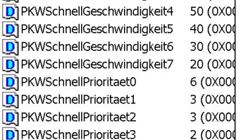

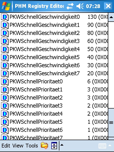

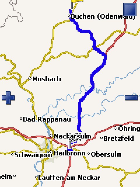

    den Kritikern sei gesagt bei mir hat es sich für mich zum Besseren entwickelt. Ich habe allen Aussagen zum Trotz (im Thread: Ergonomie-Verbesserungsvorschläge) die Registry Werte geändert.
    Und auf meiner täglichen Arbeitsroute und auch anderen Routen die ich gut kenne hat das was gebracht.
    Hierfür habe ich die Änderungen wie folgt geändert
    Bild 1

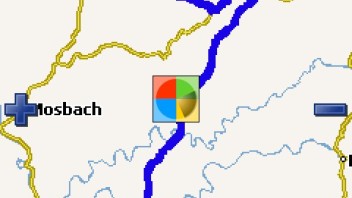

    Für die Hinfahrt ergibt sich folgende Route -> OK:
    Bild 3

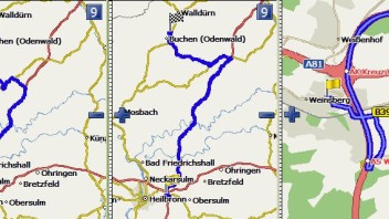

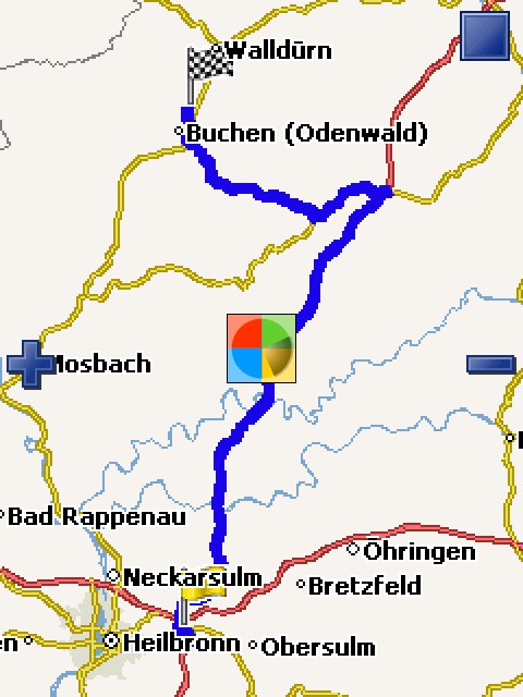

    Auf der Rückfahrt hat sich kleiner Fehler eingeschlichen und zwar der Bogen oben rechts:
    Bild 2
    Liegt wohl daran, dass die Bundesstraße noch höher priorisiert wird. Bei der ersten Strecke wird der Bogen umgangen, indem auf einer Landstraße gefahren wird. Dies tritt aber nur bei dieser Route auf. Meine anderen Routen haben gepasst.

    Bitte Testet Eure Routen immer mal hin und zurück. Bevor Ihr die Einstellungen macht testet mal die Strecke im Original-Registryzustand, hatte hiervon leider keinen Screenshot gemacht.

    Die Fahrt ab Weinsberg ( Bild 3 ) sieht ja etwas "chaotisch" aus. Ist das so ok ?

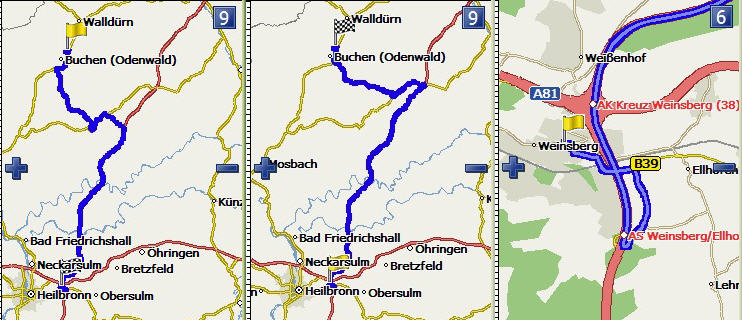

    Hier die Screenshots mit den originalen Reg-Einstellungen.
  • Hallo Ulli,
    danke für das Feedback. Also der Rückweg Bild2 sieht genau so aus. Aber der Hinweg ist z.B. total irrsinnig. Da fährt KTN durch zwei Orte mehr.
    Deine Fragen zur Fahrt ab Weinsberg ist wirklich so. Man fährt unter der AB durch und einen Bogen un dann erst drauf.

    Hier meine aktuellen Prioritäten zu den Straßenklassen, welche ich im PKWSchnell-Profil abgelegt habe. Das Original Schnellprofil habe ich auf PKWLangsam gelegt, so kann ich immer wieder auf das Original switchen, wenn ich denke dass mein Profil nicht richtig ist, gerade bei längeren Strecken.
    Kl. Pri Beschreibung
    0 6 Motorways
    1 4 Major roads of high importance (in der Regel Bundesstraßen)
    2 4 Other major roads
    3 3 Secondary roads
    4 4 Local connecting roads
    5 3 Local roads of high importance
    6 1 Local roads (häufigster Fall in Siedlungsgebieten)
    7 1 Local roads of minor importance (z.B. Einbahnstraßen)
