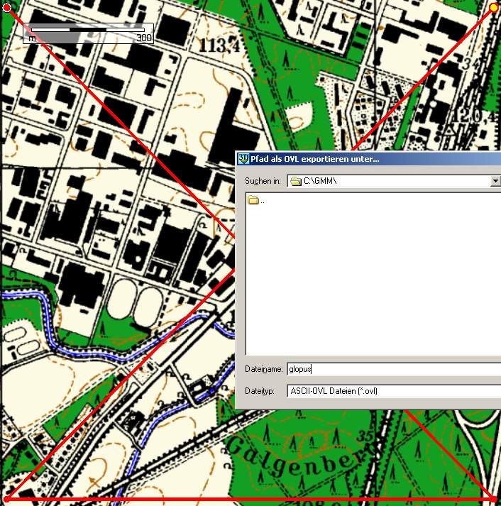

Ich habe die Hessen DVD und starte sie auch von DVD ohne Installation. Trotzdem stimmt der Buchstabe für die Pfadangabe bei Speichern der OVL-Datei nicht (--> Error 7).
MagicMaps hat anscheinend innerhalb der V 1.5 den Dialog geändert. Ich habe die Version 1.5.2. Daher nochmal die Frage:
Wer hat eine andere Unterversion auf DVD, mit der der Glopus Map Manager einwandfrei funktioniert?
Jürgen
Hole Dir noch mal die neuste Version den GMM. Ich habe in den MM Dlg nocht eine Kommandozeileneingabe eingebaut, um im OVL Export Dlg auf den Pfad zu wechseln. Hoffentlich gehts, wenn Du da Alt+E durch Alt+C ersetzt.
Hallo Peter,
ein großes DANKE.
Mit dieser Version geht es. Alt+C für den Speicherdialog sollte bei allen DVD-Versionen funktionieren. Meine 1.5.2 ist anscheinend die erste Version, die auf DVD herausgekommen ist. Und der Speicherdialog ist beim Update 1.5.13 von der MagicMaps-Homepage immer noch so.
Ich habe sporadisch immer wieder mal Error 6, einmal kam auch von '2D Karte' die Fehlermeldung, dass die Datei glopus.ovl exisiteren würde und ob ich sie überschreiben wolle.
Für eine große kachelanzahl werde ich jetzt den kompletten Inhalt der DVD auf die Festplatte kopieren und von dort starten (also ohne Installation). Mein DVD-Laufwerk legt sich zu schnell schlafen und ich will die Wartezeit Kartenaufbau nicht auf 8 sec einstellen.
Jürgen

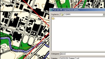

anscheinend imemr dann, wenn GMM die Kacheln einer Reihe verarbeitet hat und ein Reihe höher justieren will, bleibt da etwas hängen und ich sehe in GMM den Error 7.
Ich habe dann auch Kachel, die wie im beigefügten Bild aussehen. Ist da ein Zeitparameter zu knapp?
