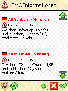

TMC via GRPS: Jetzt funktionierts!

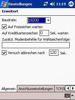

  • So, es ist geschafft, TMC arbeitet. : drink

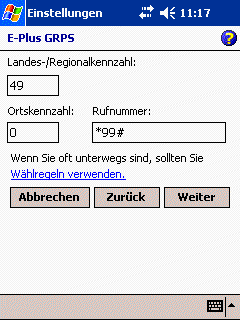

    obk hat recht gehabt: Meine Einwählnummer hat nicht gestimmt Man muß eine GRPS-Rufnummer eintragen!! Dann klappts auch mit der Datenübertragung via GRPS. Danke, obk! :)
    Ich habe mich da lange durch nicht komplette Infos meines Providers auf eine falsche Fährte (--> MMS via GRPS) setzen lassen. Im Allgemeinen lautet die passende GRPS-Rufnummer für Datenübertragung *99#
    Auf einer privaten Homepage habe ich die passenden Daten gefunden! http://www.zemann-online.de/wap.htm
    Weitere Infos zu GRPS vom Provider debitel hier: http://www.debitel.de/print/ku…_frage_10_eplus/index.php
    Hier meine Einstellungen beim Nokia-Handy:
    GRPS-Verbindung: Bei Bedarf
    GRPS-Modemeinstellungen ... Aktiver Zugangspunkt ... Aktiven Zugangspunkt ändern ... GRPS-Zugangspunkt (APN): internet.eplus.de

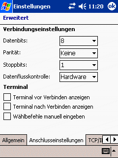

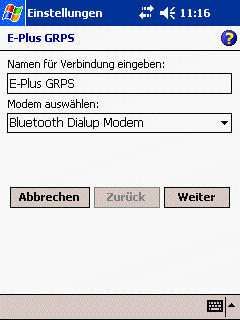

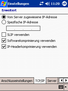

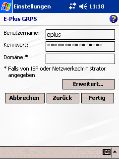

    Alle weiteren PDA-Einstellungen habe ich in Screenshoots zusammengefaßt. Hoffe damit anderen Usern über die TMC-Klippen zu helfen.
