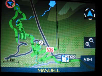

    seit 3 Wochen bin ich Besitzer des iCN 530 und bisher eigentlich sehr zufrieden. Beim Routensimulieren bin ich nun allerdings auf ein mir unerklärliches Phänomen gestossen, weches mich etwas beunruhigt.
    Ausgangslage: Vom Gotthardpass gibts zwei Strassen Richtung Süden, erstens die normale Passstrasse Nr.2, zweitens die historische Gotthardstrasse durch die Tremolaschlucht (Kopfsteinpflaster, 1000 Kurven), welche heute kaum mehr benutzt wird.
    Setze ich einen Startpunkt oberhalb der ersten Haarnadelkurve südlich des Passes auf der Strasse Nr. 2, so will mich die Navine (sorry, meine Kids haben die sprechende Dame so getauft...;) ) unbedingt zurück auf den Pass und dann über die alte Tremola-Strasse hinunter nach Airolo jagen:-D) (Erstes Bild).
    Ist der Startpunkt unterhalb besagter Kurve, werde ich normal über die Strasse Nr. 2 gen Süden geleitet (Zweites Bild).
    Die Gegenrichtung ist kein Problem, von Airolo zur Passhöhe wird immer die normale Strasse benutzt.
    Es scheint etwas oberhalb der Haarnadelkurve einen kritischen Punkt zu geben, der kein Durchkommen von N nach S auf der Strasse Nr. 2 erlaubt (Fadenkreuz im dritten Bild).
    Erkläre ich die alte Strasse als gesperrt, wird's noch schlimmer! Dann muss ich über den Pass zurück bis nach Göschenen fahren und den Tunnel benutzen...

  • Habe es jetzt an meinem ICN530 getestet (Karte war vorinstalliert, Firmware ist aktuell) und habe genau den gleichen Effekt: Einmal durch die Prärie und einmal über die Straße je nach Startpunkt vor/nach der Kurve.

    OK, dann liegt's also nicht an meinem Gerät.
