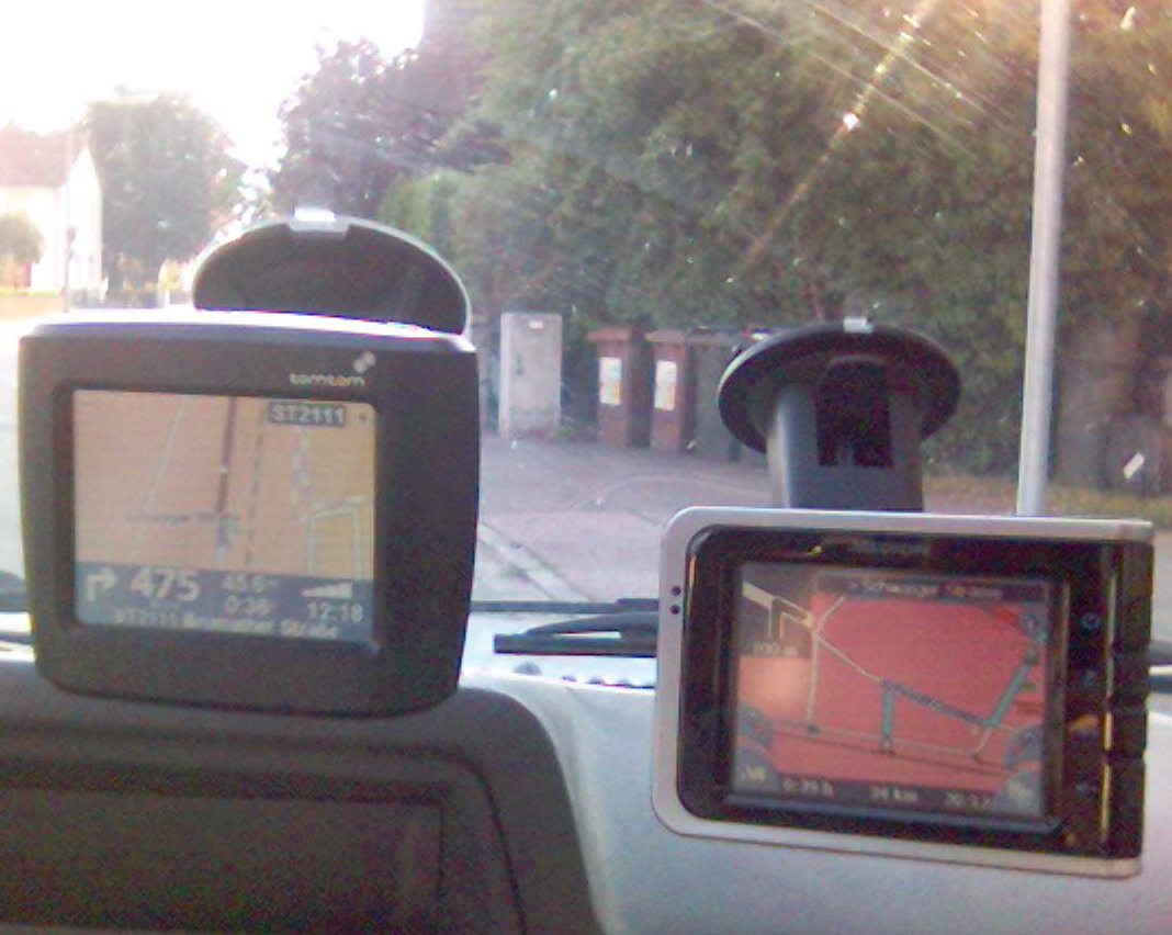

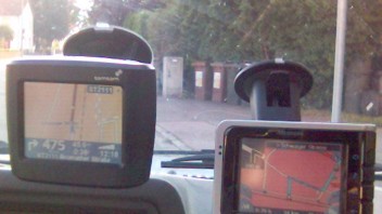

    hab mir letzte Woche bei Aldi das Medion 510T gekauft. Da ich bei BMW arbeite, würde ich das TomTom ONE für 242,20 Euro bekommen. Gestern nahm ich das Testgerät vom ONE mit nach hause um ne kurze Vergleichsfahrt zu starten.
    Hier das Ergebnis:
    Navi im Auto befestigen: Gleichstand
    Zieleingabe: Leichter Vorteil 510T, da ich die Stadt Straubing gewählt habe, ohne Strassenangabe. HIer muß man beim TomTom auch "Straubing beim Strassennamen eingeben, beim 510T nicht.
    Navigation während der Fahrt:Die farbliche Darstellung ist beim 510T besser: 510T : ONE =1:0
    Ich fahre absichtlich viele Kreuzungen falsch. ONE will uns 2-3 mal zum umkehren überreden bis es eine neue Route berechnet, das 510T berechnet innerhalb von Sekunden eine neue Route 2:0 für 510T.
    Ein grobes Foul vom ONE, es will uns einen Feldweg entlan lotsen, wobei der Weg nicht mals mit nem Fahrrad befahrbar wäre, das 510T hält sich bis zum Schluß an befestigte Strassen. 3:0 fürs 510T.
    Das einfahren in Ortschaften ist mit dem ONE ein Traum. Sofort wird auf optimale Größe gezoomt, man erkennt alle Straßen. Das 510T denkt nicht im Traum daran, irgenwas zu Zoomen. 3:1 fürs 510T.
    Das 510t nimmt es auch nicht so genau an Kreuzungen und Einfahrten,da fehlen schnell mal 25 mtr, nicht so beim ONE. Da stimmts schon fast auf den cm. 3:2 fürs 510T.
    Während der Navigation merkt man beim ONE gar nicht, dass man sich auf der Karte vörwärts bewegt, so schön flüssig und sanft ist die Darstellung. Anders beim 510T, da wird geruckelt was das Zeug hält. 3:3 das TomTom ONE schafft den Ausgleich..
    Ich bin eine Strecke von ca. 100 km gefahren und hab bei meinem Test das mitgelieferte Zubehör nicht berücksichtigt. IMHO ist das Testergebnis nicht für jeden brauchbar aber ich wollte nur meine Eindrücke schildern.

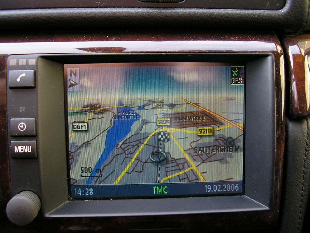

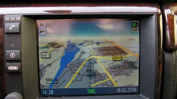

    Das Navigationssystem in unserem BMW E38 schafft alles ein bisschen besser, aber die mobilen Navis kommen den Festeinbauten schon sehr nahe.

    Hi Tom735, schöner Test.
    Nun kurz mein Senf dazu:
    a) Beim TomTom kannst Du auch Städte ohne Straßen anwählen, indem Du im Auswahlmenü auf 'Stadtteilzentrum' klickst.
    b) Die farbliche Darstellung lässt sich beim TomTom zwischen verschiedenen Farbschememen verstellen.
    c) TomTom berechnet in meiner Erfahrung die Routen extrem schnell neu, es ist aber natürlich in der Tat nicht gut, wenn eine Straße nicht befahrbar ist, das Kartenmaterial das aber angibt.
    Gruß, teejay
