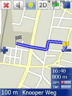

    Und zu den Merkwürdigkeiten beim Routen hier noch ein frisches (Bogen)Bild...
    Start: Kiel, Knooper Weg 131 (Gegentest mit der Nr. 134 ist ähnlich chaotisch)
    Ziel: Kiel, Schauenburgerstr. 116
    Ob man das nun mit der Vorliebe von KT für größere Straßen zu tun hat, wage ich doch stark zu bezweifeln. An der Straßenseite liegt es zumindest nicht.
    Tja... diese Art von Bild kenne ich auch.
