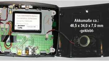

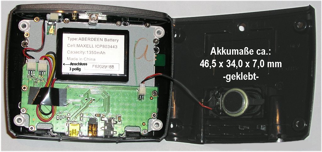

Den Akku kann man mit ein wenig Geschick selber wechseln. Ich habe ihn noch nicht gewechselt, habe aber einige Fotos vom Innenleben, die beweisen, dass es sich lediglich um einen Innen an der Rückwand "eingeklickten" Flachakku mit 3 Anschlußleitungen handelt. Beim großen Elektronikdiscounter wird es bestimmt Ersatz geben.
Andreas
Ich fürchte, ich habe es schon richtig verstanden Ich wäre aber sehr dankbar für mehrere Infos zu dem Akkuwechsel bei dem TTO. Vielleicht könntest du ein paar Bilder aus dem Innerem des TTO hier einstellen und/oder auch einige Infos über den eingebauten Akku. Ich denke, es könnte viele hier interessieren.
Hier mal ein Bild vom geöffneten ONE.
Der Akku kann sicherlich durch einen Handy-Akku gleicher Kapazität ersetzt werden, muss nur das Kabel angelötet werden.
