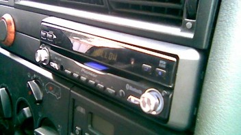

  • gekauft bei ebay für 15 incl. Versand. Verkäufer: mcfly08-15 .Sind etwas längere Haltelaschen und werden gegen die original an der Seite des Navis festgeschraubten Laschen getauscht. Natürlich braucht man hinten am Navi noch 1cm mehr Luft, war aber bei mir kein Thema
    [Blockierte Grafik: http://www.shunkis-seite.de/Gifs/Avic.gif]
    das kommt doch schon wesentlich besser... :D

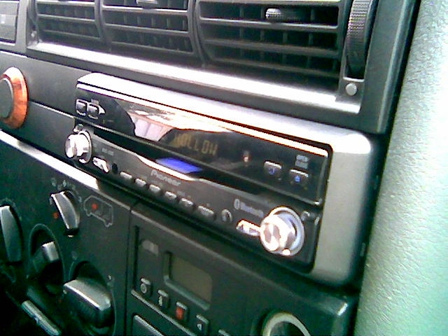

    so siehts bei mir aus:
  • ja coole sache :) muß ich mal gucken, ob das bei mir paßt
  • also bei meinem 5er würde dass devinitiv nicht gehen.
    habe schon so kaum luft um dat ding da rein zukriegen
  • Gibt es auch von Pioneer, Typbezeichnung AD-GA10. Ist aber in vielen Fahrzeugen aus Platzgründen nicht zu montieren, besonders wenn der 2. Kabelbaum mit den Vorverstärkerausgängen hinten am Gerät hängt.
    Gruss,
    pacific
  • Würde bei meinem 3er wohl -leider- auch nicht funktionieren.
    Sieht aber wirklich gut aus...
    Mh, Schade
