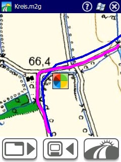

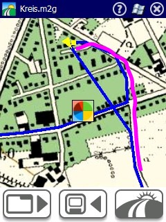

    entdeckte Programmfehler:

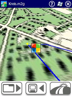

    in der 3D-Ansicht ist das untere Drittel stark schraffiert bzw. grob pixelig
    bei der Touraufzeichnung ist der Track häufig, sowie bei der normalen Navigation, neben der Route.
    Die Route wird nicht schön rund aufgezeichnet.
    Als Anlage habe ich mal ein paar Snapshots beigefügt. Lila wäre ist die richtige Route. Ist nicht so tragisch, aber schön siehts nicht aus.
    Das sind meine ersten Eindrücke.
    Siggi

    Der Punkt der mich am meisten stört, ist die Abweichung bei der Trackaufzeichnung von den tatsächlichen Wegen, Straßen oder wie auch immer. Richtungswechsel werden sehr spät erkannt und dadurch führt der Track mit unter mitten durch das nichts.
    Dann auf einmal stimmt er wieder mit der Karte überein, meistens aber nicht für lange.

    der von siggi gemeldete Programmfehler in der 3D Ansicht (stark schraffierte Flächen im unteren Teil des Displays war schon in der Ver. 2.3 vorhanden.
    Diesen Fehler hat man also noch nicht beseitigt, ich denke der Fehler hat sich sogar noch verstärkt.
    Vielleicht legt man bei MM mehr Wert auf die Performance als auf Optische Darstellung.
    Leider benutzen viele User den 3D Modi bei der aktiven Navigation um das Gelände auch in Fahrtrichtung zu sehen, was ja auch Sinn macht. Deshalb finde ich diesen Kompromiss mehr als fraglich.
    Warum wird dieser Pfeil in Fahrtrichtung nicht im 2D Modus angeboten?? Na ja solange dieser für mich doch sehr störende Fehler nicht behoben ist bleibe ich jedenfalls bei der Ver. 2.2.

  • Den Fehler, den Siggi und avusracer hier berichtet haben, habe ich ebenfalls in V2.31 festgestellt.
    Wie bereits in V2.3 wird in der 3D-Ansicht die Karte zerhackt dargestellt, was besonders auffällt, wenn der Zoom >100% eingestellt wird. Offensichtlich wird der neu zu zeichnende Kartenbereich falsch (zu klein) berechnet. Der Effekt tritt auch bei aktiviertem GPS auf.
    Weiterhin ist auch bei Zoomfaktor >100% die Darstellung immer noch deutlich kleiner wie bei V2.2.
    Damit ist der 3D-Modus quasi nicht zu gebrauchen!
