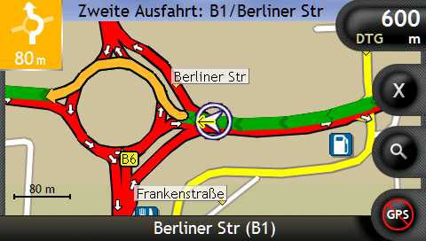

    ich kann nicht bestätigen, das das Problem an jedem Kreisel auftritt (hab das Problem in der Art noch nicht gesehen). In anhängendem Bild hab ich mal 'ne Route durch einen solchen Kreisel, wie du ihn beschreibst, gerechnet. Meine Dame sagt ordentlich was von 'Zweiter Ausfahrt'.
    Gib bitte mal ein konkretes Beispiel, wo bei dir das Problem auftaucht.
    /Ulrich
    PS: Habe das ganze mit einem 750 und 530 getestet, der Screenshot stammt vom 750.

  • Hab einen 'falschen Kreisverkehr' gefunden (nordwestlich von Aachen in Holland). Verhält sich genau so, wie du es beschrieben hast, Markus.
    Aber anscheinend sind nicht alle Kreisverkehre davon betroffen (siehe mein Beispiel aus Hildesheim).
