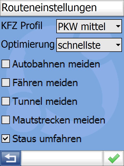

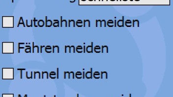

    1. Ist es möglich Autobahnen, Mautstraßen und Fähren wahlweise zu sperren?
    -> ja, man kann Autobahnen, Fähren, Tunnel und Mautstrecken sperren (auch während einer aktiven Navigation rel. simpel via Kontextmenü)

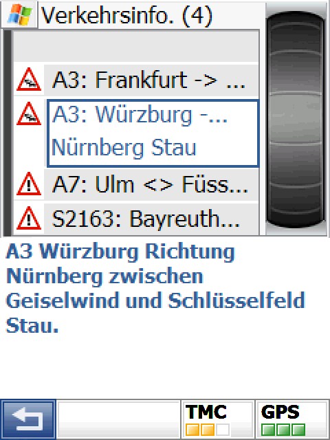

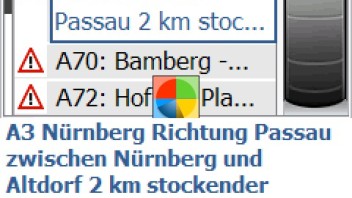

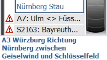

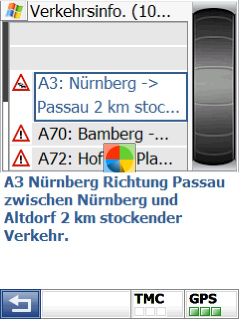

    nachdem Lutz Deine Fragen zu 1 - 7 beantwortet hat nun noch etwas zu Punkt 8. Ich lade mal vom Sonntag ein paar Screenshots hoch. Hier kannst Du meine Einstellung, die Anzeige einer TMC-Meldung auf der Straße sowie die Meldung in verbaler Form sehen.
    Zur Umleitung kann ich aber auch nichts sagen, da ich die andere Richtung gefahren bin (also von Passau Richtung Nürnberg)

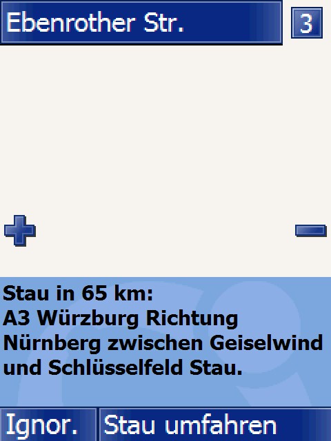

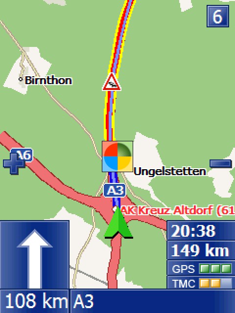

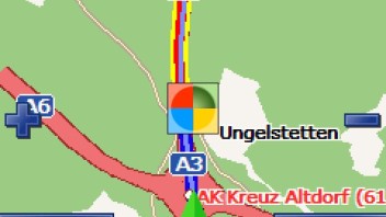

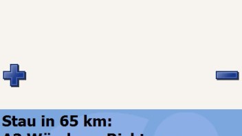

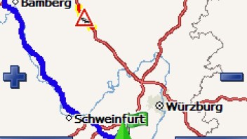

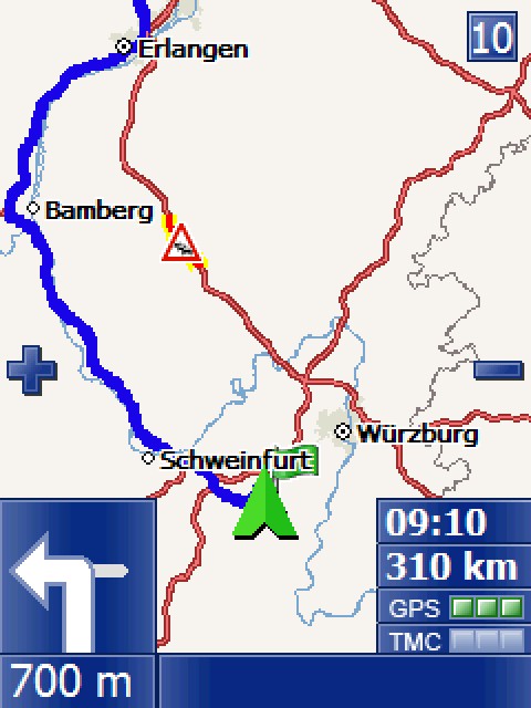

    ich kann jetzt mal was zu TMC bei KT sagen:
    Ich bin gestern nach Landshut gefahren, eigentliche Strecke über die A 3. Aufgrund Ferienbeginns in 3 Bundesländern und in (NL und L ?) war die Autobahn jedoch dicht.
    Hier die entsprechenden Screenshots:
    Wundert Euch bei dem einen Bild, dass da kein Hintergrund angezeigt ist. Ich bin hier einen Weg gefahren, der bei TeleAtlas nicht verzeichnet ist, gleichwohl aber bei Navteq. Es handelt sich hier um einen geteerten und gut ausgebauten Verbindungsweg (Feldweg).
    Ich wundere mich allerdings, dass ich von KT gefragt wurde, ob ich umfahren will oder nicht. Ich habe standarmäßig bei KT eingestellt: Staus umfahren.
    Andreas
    P.A.
    noch was: Nachdem ich die Umleitung akzepiert hatte erfolgte folgende Ansage:
    Die Route enthält Umwege aufgrund Verkehrsbehindeurngen von 14 km.
    Diese Ansage finde ich sehr gut, weil man dann ja immer noch entscheiden kann, ob die Umfahrung gewünscht ist oder nicht. Bei mir wars ziemlich egal, da ich erst am Anfang der Route war und die Alternativstrecke ja nur 14 km bei einer gesamten Fahrtstrecke von ca. 310 km länger war.
