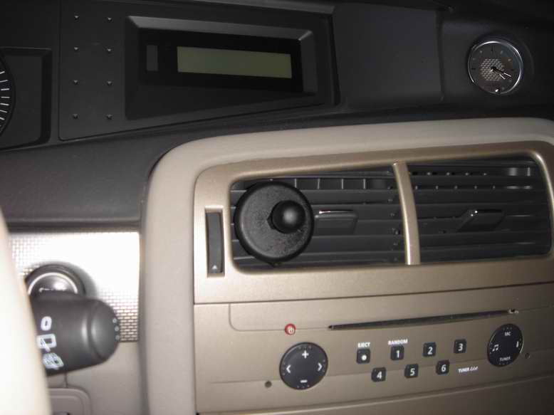

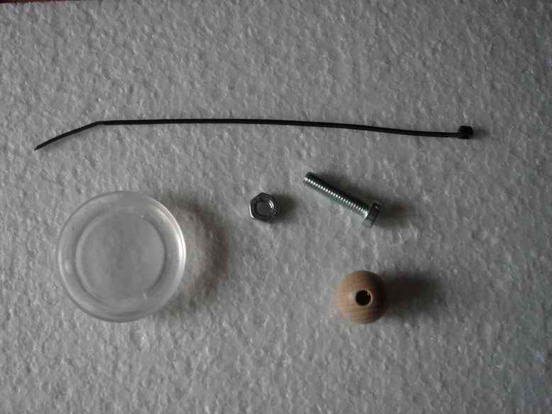

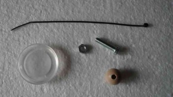

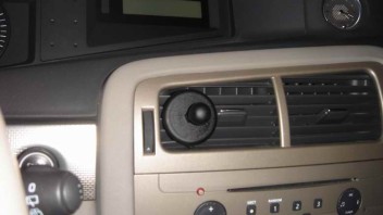

Habe mir aus 5 Teilen, die ich so herumliegen hatte, eine Halterung für mein nüvi 350 am Lüftungdgitter gebaut. Billiger und besser als Brodit. S. Bilder. Details auf Anfrage - nur für Bastler. GN
Na, das geht aber noch billiger:
Nur ein Scherz; das ist die legendäre "Gummiband-an-Kassettenfach-Halterung" von Joe20 (Designpreis 2005 in Takatukaland)!
Im Ernst: Sieht gut aus, deine Lösung, und ist wirklich erheblich kostengünstiger! Im Prinzip könnte man sich ja auch einfach ein Loch ins Armaturenbrett bohren und die Kugel direkt darauf anbringen (sofern man eine Schraube von unten durchschieben kann); damit spart man sich die "Platte" und den Kabelbinder und das Ganze wird noch stabiler.
Eine Frage habe ich noch: Welchen Lack verwendest du, der nicht über der Kugel abschabt?
die Hauptinformation, wäre doch die, welchen Durchmesser hat die Kugel?
Original von FrankySt72
Um da ganz sicher zu sein, würde ich die Halterung mit in einen Bastel-Laden nehmen und die Kugeln dort durchprobieren. Wenn die Kugel bei gnh1940 "herumgelegen" hat, wie er schreibt, wird er den exakten Durchmesser wohl nicht angeben können (halte mal ein Lineal an eine Kugel). Interessant wäre auch, ob es solche Kugeln auch aus schwarzem Hartplastik gibt; ich fürchte, Lack wird auf Dauer nicht darauf halten. -
Die Kugel habe ich am Original mit Schiebelehre abgemessen = 17 mm.
Eine Präzisionshartplastikkugel in 17 mm hätte ca 8 gekostet, wegen Mindermengenrabatt. Daher habe ich 10 Stk. Holzkugeln mit 18 mm zu 1,50 gekauft (Kugel-Pompel in Wien) und auf 17 mm zugeschliffen.
Lack ist irgendeiner aus der Dose, den ich schon hatte.
Die Basis ist übrigens ein Plastikuntersetzer für Tischbeine auf Teppichen, den man in Baumärkten kriegt.
Damit das Teil stabil auf dem Lüftungsgitter sitzt und sich nicht verdrehen kann, habe ich in den Rand, der auf dem Gitter sitzt, Kerben im Abstand der Lüftungsgitter-Rippen gefeilt.
Villeicht kaufe ich doch noch eine Plastikpräzisionskugel um es perfekt zu machen.
!!!Kugeldurchmesser korrigiert. Sorry!!! -

Original von ghn1940
Die Kugel habe ich am Original mit Schiebelehre abgemessen = 16 mm.
Bist du sicher? Ich habe mir jetzt nämlich eine 16-mm-Kugel mit Schraubgewinde aus industrieller Fertigung besorgt (war nicht einfach)... und die ist für die Nüvi-Fassung zu klein! Definitiv; ich habe ebenfalls per Schieblehre nachgemessen.Schade, dass ich das nicht vorher getan habe, so war die Mühe umsonst.
Es muss also ein Durchmesser von 17 mm sein! Mess das doch bitte noch mal nach. -
Original von MadMike
Kann ich bestätigen! Ich habe mir vor drei Wochen dasselbe basteln wollen,
so wie du, mit einer Kugel mit Schraubgewinde.
(Wird gerne als "Knauf" für Schubladen bei Kommoden benutzt
16mm war definitiv zu klein, 18mm zu gross. Dazwischen habe ich noch nichts
gefunden.
Vielleicht geht ja ghn1940 Schieblehre falsch ;D -

Ich kann mich nur entschuldigen, habe die Durchmesser durcheinander gebracht. Natürlich ist der richtige Durchmesser 17 mmm. Habe meine Holzkugeln von 18 auf 17 runtergeraspelt.
Tut mir leid, kann nur als Ausrede die Verkalkung anführen (leider nicht die Scheibelehre), da ich, wie man aus meinem Benutzernamen sieht, schon etwas 'betagt' bin.
Sorry MadMike. -
Ah - also 17 Mikromillimeter? Dann muss ich noch ein bisschen schleifen... :gapAber okay, bin über den ersten Ärger hinweg und habe jetzt eine 20 mm-Kugel auf 17 mm abgeschliffen. Ging ganz gut: Kugel auf Schraube drehen, selbige in einen Akkuschrauber klemmen und Schleifpapier (erst grob, dann fein) an die Kugel drücken. Dabei drauf achten, dass sie nicht oval wird. Die perfekte Mini-Drehbank: Nach nur 1,5 Stunden war's geschafft.
