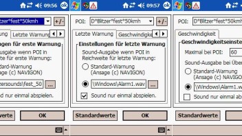

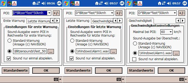

    Hallo Jens,
    schau dir mal meine Einstellungen an.
    Nach der Ansage: "Sie nähern sich einem festen 50" kommt als zweite Warnung einmal der "DingDong". Nur wenn ich schneller als 60 km/h bin, wird er immer weiter wiederholt, bis ich weniger als 60 km/h fahre oder am Punkt vorbei bin.
    bonnie

  • Hi Jens,
    Diese Einstellung dient dazu, dass Du Dich bei Übertretung der von Dir dort eingestellten Geschwindigkeit, warnen lassen kannst. Dann weisst Du, ob Du am Kasten lächeln sollst oder ob es keinen Zweck hat. ;D
    Die "Ureinstellung" beim Laden der POIs ist die, dass Dich das System bei einem 50km/h Blitzer kurz vor dem Blitzer nochmal mit dem Text "Achtung, Geschwindigkeitsübertretung am Überwachungspunkt" warnt, falls Deine gefahrene Geschwindigkeit über 50 km/h beträgt (in dem "Maximal bei POI" steht dann 50 km/h). Wenn Du ähnlich wie bonnie das beschreibt, erst gewarnt werden möchtest wenn Du mit mehr als 60km/h an einem 50 km/h vorbei fährst, kannst Du das (tztztzzzzzz bonnie) natürlich auch so machen wie er. Die Einstellung, dass er anstatt der Textansage bis zum Unterschreiten der festgelegten Geschwindigkeit kontinuierlich "gongt" habe ich seit kurzem auch. Damit der "Gong" dann auch dauernd ertönt, bis Du das Limit unterschritten hast, musst Du das Häkchen "Sound nur einmal abspielen" bei der Geschwindigkeitseinstellung entfernen und den "Gong" als Sounddatei angeben.
    EDIT: Diese Einstellung, bei wieviel gefahrenen km/h Du bei welchem Blitzer gewarnt werden möchtest, musst Du separat für jedes Overlay einstellen. Grundeinstellung ist die: bei 30km/h wirst Du ab 30 km/h gewarnt, bei 40 erst ab 40, bei 50 ab 50 usw. (END EDIT)
