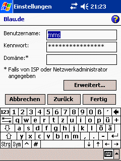

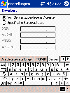

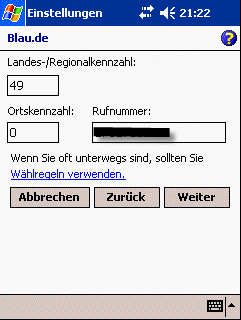

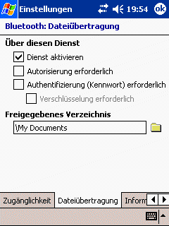

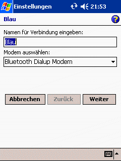

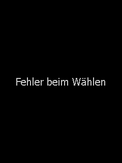

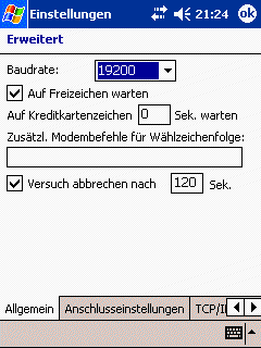

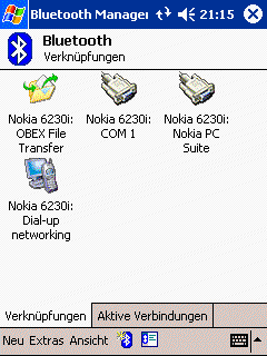

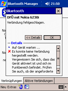

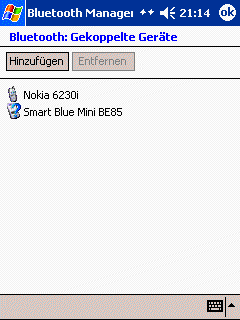

  • Das Einzige, womit ich derzeit noch kämpfe, sind TMC-Abrufe via Mobilfunkprovider eplus. Über Internet klappen die TMC-Abrufe. Irgend etwas ist in den Einstellungen meiner PDA-Handy-Kombination noch nicht in Ordnung.
    Den TMC-Thread habe ich natürlich gelesen und die Tipps übernommen.
    Beim Koppeln von PDA und Handy lauten die Meldungen auf dem Handy-Display :
    Verbinden? Mit Pocket_PC ....
    Passwort eingeben 1234 ... o.k. ...
    Koppelt an Pocket_PC ...
    Koppelung fehlgeschlagen X(
    Alle Bluetooth-Verknüpfungen sind vorhanden. Was mich überrascht, ist, daß obwohl ich die Notwendigkeit einer Autorisierung überall abgeschaltet habe, bei einem Koppelungsversuch von PDA und Handy immer nach einem Passwort gefragt werde. Die automatisierte TMC-Datenabfrage von Navigate 7 läuft doch ohne Passwortabfrage im Hintergrund, um die neuesten Verkehrsnachrichten auf den PDA laden zu können?!

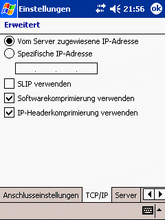

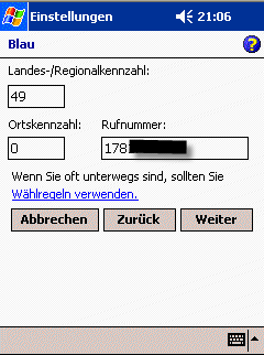

    Hier einige Screenshots:

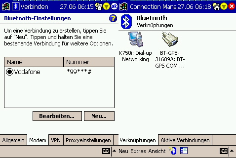

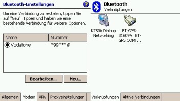

    Eine Lösung habe ich leider auch nicht. Irgendwie habe ich aber den Eindruck, dass es der Stolperfallen auf dem Weg zu TMC bei R66 gar viele sind... :-D) ...da scheinen auch das verwendete Handy [mit meinem alten Siemens-Teil habe ich es auch nicht zum Laufen gebracht] und der jeweilige Provider eine große Rolle zu spielen. In der Kombination Vodafone, iPAQ 2210 und K750i funzt es problemlos.
    Mir fällt nur auf, dass ich im Unterschied zu Deinen Einstellungen keine "normale" Rufnummer eintrage [keine Landes-/Regionalkennzahl bzw. keine Ortskennzahl], sondern eine GPRS-Nummer [in meinem Fall von Vodafone... *99***1#]. Ebenso trage ich keinen Benutzernamen [warum "mms"???] und kein Kennwort ein.
    Auch werden bei mir in den PDA-Einstellungen nicht die ganzen Handy-Dienste [Com, File Transfer...] angezeigt, da ich lediglich Dialup-Networking während des Einrichtens auswähle.

  • Das TMC-Problem beginnt sich zu lösen. :)
    Als Schwachstelle hat sich mein iPAQ 2210 herausgestellt: Erst nachdem ich einen Bluetooth-Patch aufgespielt habe, klappt es auch mit der Koppelung von Handy und PDA.
    Vorher kam es immer zur Meldung beim Handy: "Kopplung und Verbindung wird aus Sicherheitsgründen abgelehnt." Da gab es wohl Bluetooth-Verständigungsprobleme zwischen Handy und PDA.
    Nachdem ich im Bedienmenü des Handy "Automatisch verbinden ohne Bestätigung" aktiviert habe, startet nun der TMC-Datenabruf, so wie ich mir das vorstelle. Soweit so gut.
    Nur die ankommenden TMC-Daten werden vom Handy, ein Nokia 6230i, nicht an den PDA weitergegeben! Auf dem Handy-Display erscheint "Umleitungen für ankommende Anrufe aktiv". Das Seltame ist, daß ich normale Telefonanrufe wie gewohnt annehmen kann.
    Versuche meinerseits die Umleitung aufzuheben schlugen fehl.

    Und wo ansetzen: Ich kriege immer ein wenig "Bauchschmerzen", wenn ich die gewählte Nummer sehe... das ist keine GPRS-Nummer, sondern wohl eher eine Nummer, die über GSM läuft. Darüber hinaus solltest Du bei Deinem Provider anfragen, ob für Datenanrufe eine Umleitung gesetzt ist und diese deaktivieren.

    Die gewählte Rufnummer "0178..." ist meine Rufnummer, die der Server von Navigate 7 wählt, um mir die TMC-Daten zu schicken. Klingt plausibel? Oder gibt es beim Schicken der TMC-Daten eine eigene GRPS-Rufnummer?

    Hääääää... ;D ...Du trägst Deine eigene Rufnummer für eine Verbindung zum Internet ein? Oder verstehe ich das jetzt falsch? Ich würde mal glatt sagen: Da solltest Du die GPRS-Nummer Deines Providers eintragen. Schau dir mal oben die Nummer von Vodafone an... das müsste auch bei blau.de so eine Sternchen-Nummer sein.
