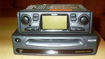

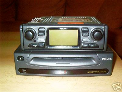

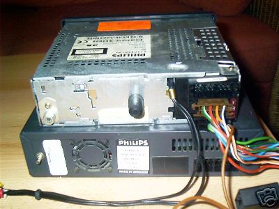

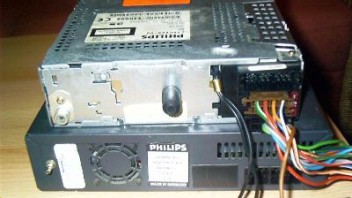

    Habe 2 Bilder Angehängt vor dem Einbau!

  • Die gesprochene Info kommt über den Datenleitung vom B-Stecker der Rechner zum grünen C2 mini-ISO Stecker am RC 959. Wenn da ein Draht unterbrochen ist kriegst du die Info nicht ?(
    Aber ich würde empfehlen zuerst die Lautsprecher Anschlüsse am ISO B der Radio zu überprüfen.
    Bitte achte darauf daß die Speakers nicht schon einseitig geerdet sind, das verträgt der RC 959 Verstärker nicht weil es ein bilanzierter Ausgang hat.
    Also: überprüfe das mal.
