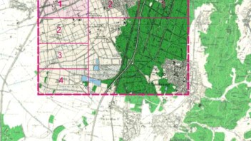

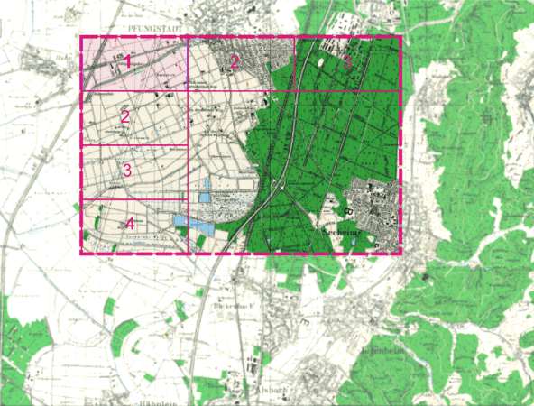

    Also so wie im beigefügten Bild dargestellt:
    - Nr 1 ist der Bildausschnitt, den ich sehe
    - der große Rahmen wird in 12 Kacheln exportiert
    Wie groß muss eigentlich der "Zuschlag" für die Überlappung der Kacheln sein? Bei meinen ersten Versuchen war die Karte in vertikaler Rochtung nicht vollständig, obwohl 2 Kacheln mehr eingestellt hatte, als ich scrollen musste.
    Beim letzten Versuch bin ich dann auf 10 x 10 Kacheln gegangen, obowhl 4x6 hätten reichen müssen. In GMM sah es nach 4x8 Kacheln aus, tatsächlich waren es dann 35 Dateien, also 5x7 Kacheln.

    bei mir liegt der Startausschnitt mittig im exportiertem Kartenbereich und nicht links oben.
    Original von thomas1904
    Könnte auch sein, ich habe dsa auch noch halbe Kacheln.
