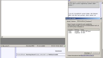

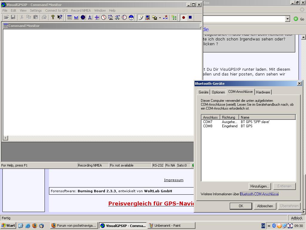

  • Hm ok ..hab mir jetzt einen Bluetooth adapter besorgt und auch die gps Maus mit dem PC verbinden können. Habe dann versucht mit dem beiligenden nctlite.exe tool mal was zu empfangen. Habe dann die BT-Maus aufs Fensterbrett gelegt damit sie was finden kann ..... da liegt sie bis jetzt ..( ca 30 min ) und das rote LED lechtet immer noch konstant ...(was ja heisst sie hat keinen oder nur schlechten empfang? richtig?) .....und mit nctlite.exe empfang ich auch gar nix won der Maus obwohl Sie soweit ich glaube richtig verbunden ist ..sie ist an com7 (ausgehend ) als ssp slave im PC zugeordnet ...also hab ich beim nemerix tool auch auf com 7 verbunden, richtig so? Dann müsste ich doch schon Irgendwas sehen oder? Oder muss ich noch cold/warm/hot start oder so klicken ?
    Langsam glaube ich das Sie defekt ist ....hoffentlich klappt das mit dem Umtausch bei Avalingo ...ich bin ja nicht der original Käufer ....hab aber die Rechnung.
    Oder mach ich Irgendwas falsch ? :( Muss ich den eingehenden Port nehmen ? ...aber wenn ich den nehme leuchtet das BT LED an der Maus wieder nur alle drei secs ...also keine BT verbindung....hmmm.. Oder empfängt das nemerix tool erst was wenn das rote LED blinkt? also Sateliten gefunden wurden ...müsste ich doch aber auch so irgendwas empfangen ?

    Original von doener
    Hallo doener
    Geh mal zu VisualGPS auf die Homepage. Dort kannst Du Dir VisuGPSXP runter laden. Mit diesem Programm kannst Du Dir ein LogFile auf dem PC erstellen und das hier posten, dann sehen wir weiter.
    Ja, der ausgehende Port ist ruchtig.

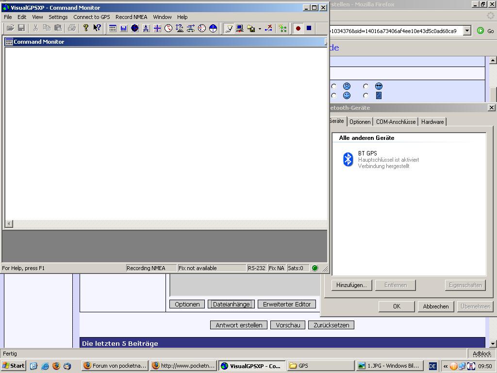

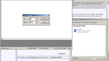

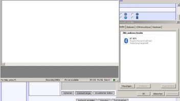

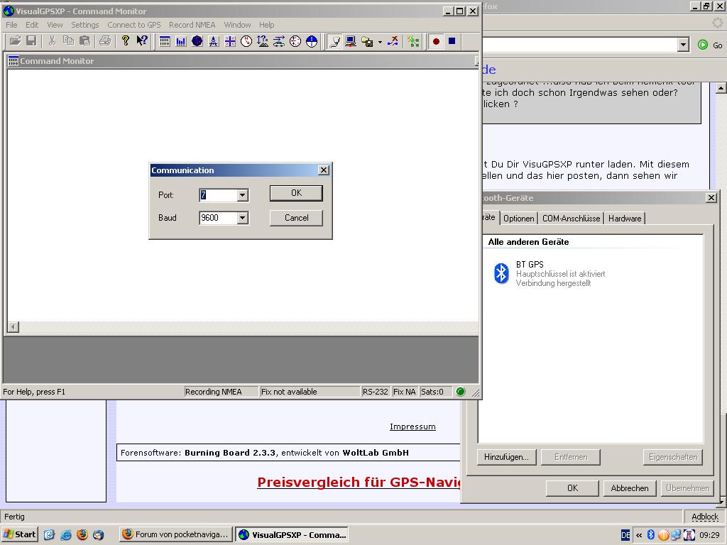

  • Okay das habe ich nun gemacht. Visualgpsxp installiert und dann zur BT-Maus verbunden . Dann Record NMEA und 20 min aufgezeichnet.
    Nur empfange ich nichts von der Maus wie es aussieht aber hier screenshots + logfile. An der Uhrzeit der screens sieht man das sie so ca 20 min am Fenster lag.

  • Hallo doener
    Da scheint dann ein Fehler vorzuliegen der nicht behoben werden kann.
    Blinkt die LED unten rechts in VisualGPSxp?
  • Hm :) also ich habe jetzt nochmals Visual GPS gestartet um nachzusehen ob rechts unten die anzeige blinkt.
    Als ich Visual GPS starrtete hatte ich plötzlich daten die wie wild über den bildschirm schossen ...also schnell auf Record NMEA geklickt( ist als anhang dabei)
    Habe ihn dann ca 20 min laufen lassen und er hat sogar einen Fix bekommen ...und mehrere Sateliten gesehen ... dann hab ich weiter laufen lassen und bin kurz weg von rechner (ca 10 min) .
    Als ich zurückkahm blinkte recht unten nichts mehr und es kamen auch keine daten mehr am PC an. Habe dann alles nochmal neu gestartet und es kam dann leider nichts mehr an.
    Ich nehme somit an das das Gerät tatsächlich defekt ist. Naja hoffentlich geht der Umtausch flott (Gerät ist erst 2 monate alt)
