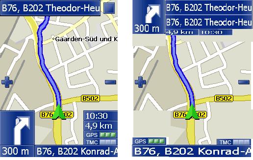

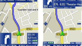

  • 1. Anordnung der Fahrtrichtungsanzeige:
    ich fidne es eigentlich unpassend, daß die Anzeige unten links ist und das zugehörige Zwischenziel (nächste Abzweigung) oben.
    Wäre es nicht übersichtlicher, wenn alles oben angeordnet werden würde?
    Ich habe einmal einen Designvorschlag beigefügt (ich weiss, damit gewinne ich keinen Schönheitspreis :D)
    Man müßte allerdings wohl mit 2 versch. Layouts arbeiten (Hoch und Querformat), bei meinem Vorschlag hätte man kaum Fläche verloren und noch eine 2. Zeile gewonnen (mit angepaßter Fontgröße könnte dann eventuell auch der gesamte Straßenname angezeigt werden...)

    Hallo Lutz,
    ich persönlich finde, dass die Bildschirmanzeige bei KT recht gut gelöst ist. Evtl. könnte aber KT die Schaltflächen, ähnlich bei Destinator, transparent darstellen.
    Andreas
  • Hallo Andreas,
    schön finde ich die Anzeige von KT auch, ich frage mich nur, ob nicht ein paar kleine Änderungen die Übersicht etwas verbessern könnten.
    Fakt ist, daß die obere Anzeige der nächsten Abzweigung nicht für alle Straßennamen ausreicht (auf Autobahnen wird in der Hochansicht dann z.B. die Ausfahrtnummer nicht mehr angezeigt).
    Verwirrend ist (meine Meinung), daß die Abzweigung unten als Symbol dargestellt wird, die zugehörige Straße aber oben.
    Bemängelt wurde zumindest von Sascha (und mittlerweile auch von mir), daß der übernächste Abbiegehinweis angezeigt werden müßte. (deshalb 2 Zeilen im oberen Bereich.
    Hilfreich wäre auch, wenn (optional) der nächste Abbiegehinweis dauerhaft sichtbar bliebe und nicht erst kurz vorher eingeblendet würde.

    Mir persönlich gefällt Dein Vorschlag z.B. nicht, da er Kartenbereiche abdeckt, die ich noch nicht passiert habe und mich deshalb mehr interessieren, als die Bereiche am unteren Rand, die ich bereits passiert habe.

    grundsätzlich sehe ich es ähnlich, nur sollte man bedenken, daß die Standardausrichtung bei den Navigationslösungen das Querformat ist. Auch KT ist auf Querformat optimiert und sehr viele fahren auch mit dem PDA quer (obwohl ich persönlich eher im Hochformat fahre, damit ich mehr von der zukünftigen Strecke sehe).
    Mein Vorschlag verdeckt im oberen Bereich nur sehr wenig Fläche, bietet dafür aber auch eine Zeile mehr (auch das sollte man optional einstellbar handhaben).
    Mit halbtransparenten Elementen hätte man wohl die optimale Lösung.
