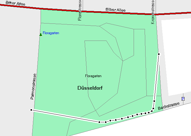

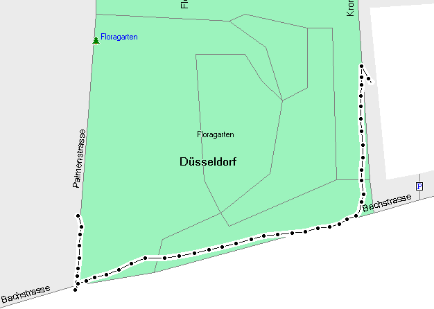

    na ja, ein wenig zu früh gefreut. es geht zwar, aber die tracks sind teilweise unbrauchbar, wenn beide proggis zeitgleich ohne com-port splitter auf die selbe bt-maus zugreifen. auf den screenshots sieht man den unterschied. der genauere track (nur gpsdash) hat 70 trackpunkte, der ungenauere (gpsdash und ttm5) hat nur 35. allerdings waren hier zufällig keine fehlerhaften koordinaten enthalten. bei längeren strecken sind die dann aber immer drin.
