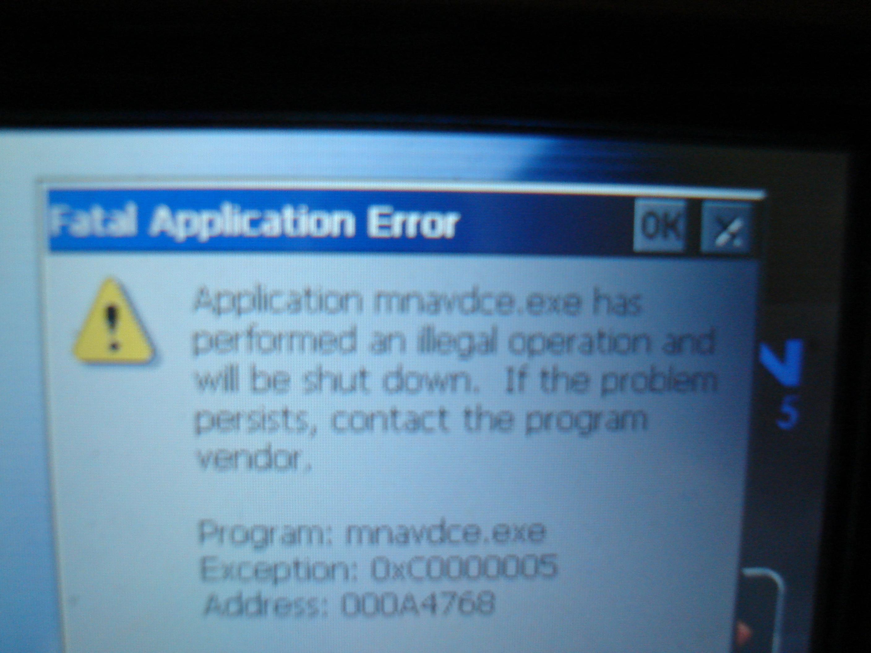

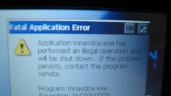

  • hallo, btyphoon!
    ..habe auch update bei meinem MEDION MD95900 PNA200S gemacht,bekomme leider die Fehlermeldung andauernd.
    hilft weder Hardreset noch Softreset. Was könnte ich denn falsch machen?
    Hab zwei SD-Karten: eine von Medion(original)256MB,andere 1GB von extreMemory.Auf beiden funzt die ältere(4.75) problemlos!Nur halt 5.1 nicht.:(

  • Hallo Leute,
    habe nun bei meinem MD95900 von 4.75 aud 5.1 geupdatet.
    Nach derm Start kommt aber immer die Fehlermeldung:
    Anwendung nicht installiert!
    Bitte stecken sie die SD/MMC-Karte ein und Klicken sie OK
    (Gerät führt Soft-Reset durch)
    DAnach bootet die kiste neu, kommt aber immer wieder die selbe Meldung.
    Hat da jemand eine Idee??
    Danke und Gruß KE_MI
