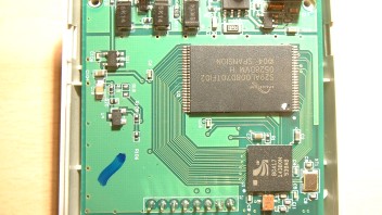

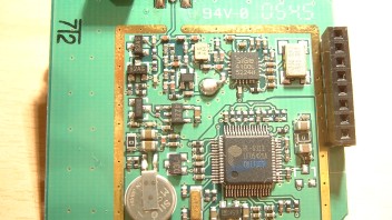

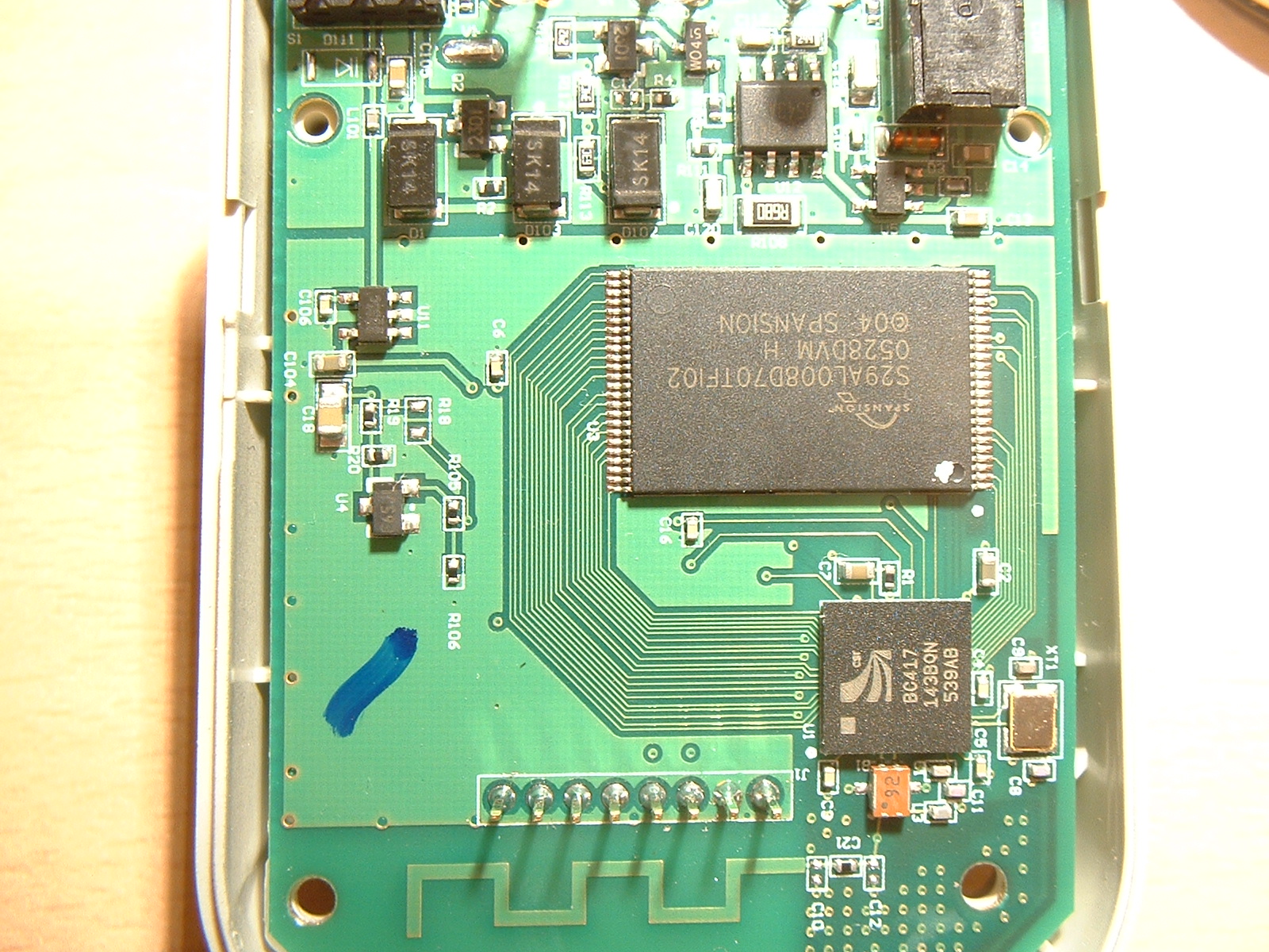

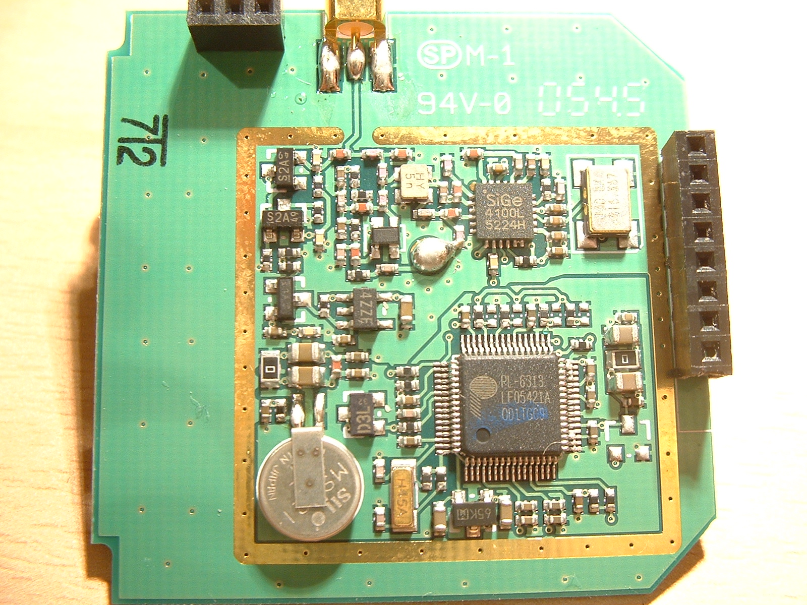

  • ich kann über hyperterminal auf auf die maus zugreifen.
    kennt jemand prolific-befehle die man senden kann?
