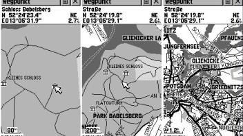

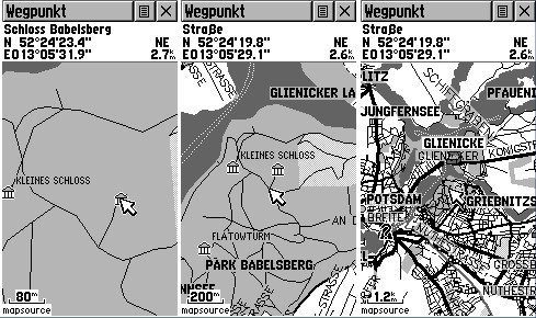

    die günstigeren Garmin-Geräte (z.B. eTrex gelb) kommen ohne Kartendarstellung.
    Wie bei deren größeren "Brüdern" kann man Routen aber über zuvor definierte Wegpunkte planen.
    Dabei zeigt der eTrex dann die Richtung und Entfernung zum nächsten Wegpunkt an. Den Weg dorthin sucht man sich selber. Dabei kann es dann z.B. schon mal passieren, dass der direkte Weg zum nächsten Wegpunkt z.B. durch ein Gewässer oder eine Bahnlinie versperrt ist.
    Auf einem Gerät mit Kartendarstellung würde man das vorher erkennen können.
    Durch geschickte Planung einer Route und über entsprechendes setzen von Wegpunkten kann man dieses "Defizit" aber annähernd ausgleichen.
    Anbei mal drei Screenshots eines eTrex Vista ...
