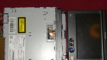

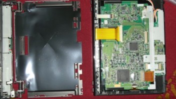

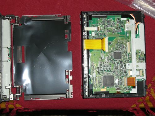

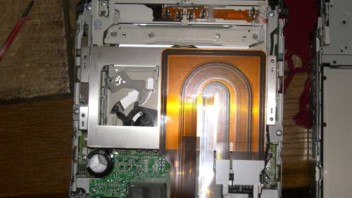

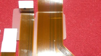

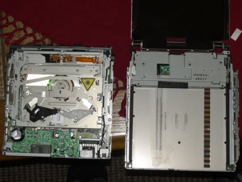

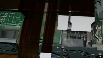

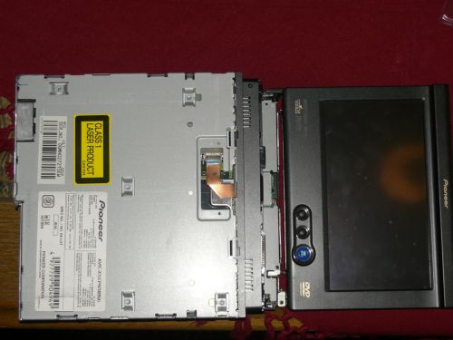

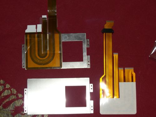

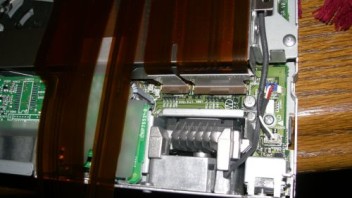

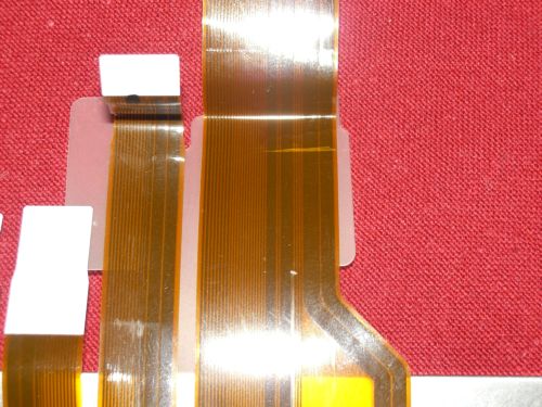

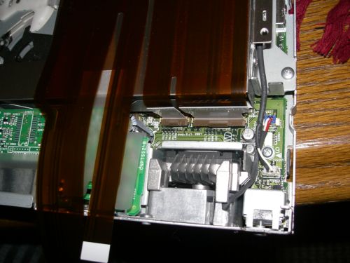

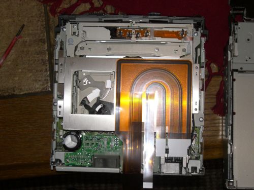

  • Hallo Leidensgenossen,
    hier mal ein kleiner Bericht über mein Erlebnis mit dem Wechsel der Flexi:

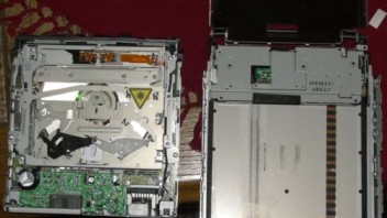

    Also das Gerät muß definitv ausgebaut werden, war aber kein Problem, weil man dazu nur einen kleinen Kreuzschraubendreher benötigt. Vorher sollte man aber noch den Monitor in die ausgefahrene, waagerechte Position bringen, damit man später besser an die Teile herankommt. Also die 4 Schrauben raus und schon kann mann das Gerät herausziehen. Kabel ab und rein in die gute Stube. Nach 5 Schrauben rings ums Gerät und 2 Schrauben, die die CD-Einschubabdeckung halten, kann man den "Körper" öffnen. An den Stellen, wo die Flexi aus dem Gerät kommt und wieder im Monitor verschwindet, müßen noch 2 kleine Abdeckbleche abgeschraubt werden. Als nächstes muß der Monitor auseinander gebaut werden. Auch kein Problem: je 2 Schrauben rechts und links, und 3 Schrauben oberhalb vom Bildschirm müßen raus dann kann man diesen aufklappen. Jetzt kann man schon erkennen, wo die Flexi-enden stecken und kann diese vorsichtig herausziehen. Nun sieht man die Flexi in ihrer vollen Pracht vor sich auf ein Blech geklebt, welches mit 4 Schrauben am Gerät befestigt ist.
    Schrauben raus und schon ist der erste Teil der Mission geschaft!
    Bier geholt, Zigarette geraucht, tief Luft geholt und wieder ran an die Montage : drink

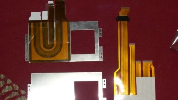

    In dem Kit GXX1257 ist alles drin, was man benötigt (sogar das Blech, auf welches die neue Flexi selbstklebender Weise aufgebracht werden muß).

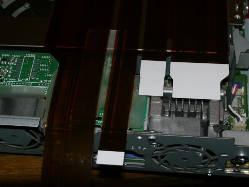

    Dieses so vorbereitete Blech in Postion bringen und die ersten beiden Enden vorsichtig wieder einstecken. Nun kann das Blech festgeschraubt werden und eigentlich alles in umgekehrter Reihenfolge montiert werden.
    Im nachhinein kann ich sagen, dass es eigentlich keine so große Nummer war. Wichtig sind Geduld, Zeit und das passende Werkzeug. Mir standen ein kleiner Kreuzschraubendreher (PH1), ein kleiner Schlitzschraubendreher und ein Satz Uhrmacher-Schraubendreher zur Verfügung.
    Nun werde ich noch versuchen, ein paar Bilder einzustellen(wegen der Vorstellungskraft ;)) und werde Euch viel Erfolg wünschen!
    viele Grüße Jan
