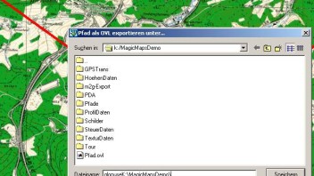

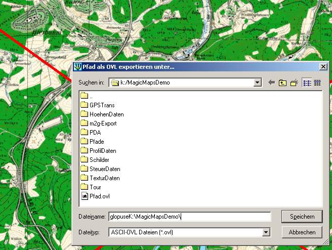

    nachdem ich die Zeiten zwischen den Mausaktionen hochgesetzt habe, sehe ich auch, was im nächsten Schritt verkehrt läuft:
    1. In dem "Speichern"-Dialog steht zunächst standaradmäßig 'Pfad.ovl' drin. Das löcht der GlopusMapManager und schreibt dann den String 'glopus' hinein - bis hierher noch alles gut ...
    2. fügt dann aber noch ein 'e' - evtl. ein Überbleibsel aus dem Einstellen des Untermenüs zum Speichern?
    3. hängt dann noch den Pfad dran. Das ist nun absoluter Nonsens! In diese Feld gehört der reine Dateiname.

    Trotzdem schreibt GMM in den Speicherdialog weiterhin "glopuseK:\MagicMapsdemo" hinein, dass 'e' darin ist also kein Überbleibsel vom Menü-Steuerstring. Da ist also noch ein anderer dicker Bug drin.

  • Der Dialog ist bei Dir anders beschriftet und daher funktionieren die Schnelltasten im Dialog auch anders. Ich müsste also auch hier die Tastenfolge konfigurierbar machen. X( Ich kann diesen Viewer überhaupt nicht leiden, weil sich so gut wie nicht an Standarts hält, zB: Normalerweise kann man in einen Datei Open Dialog unter Dateiname einen kompetten Pfad eingeben - versuche das mal bei diesem Viewer!
    Bitte nicht Probleme als Email schicken und im Forum posten - sonst werde ich nie fertig, danke.
    Übrigens danke für das Angebot zur Fehlersuche aber es reicht in dem Fall der Screenshot, um den Feher zu erkennen.

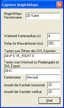

    Ich glaube, inzwischen gibt es eine Lösung für fast alle Versionen von MagicMaps. Bei mir (Version 1.5.2) habe ich die Einstellungen wie im Bild vorgenommen, klappt einwandfrei ;-). Dazu braucht man aber auch den GMM in einer neueren Version!
    Habe aber auch fast 1 Std. rumprobiert, bis ich die Tastenmakros hinbekommen hatte.

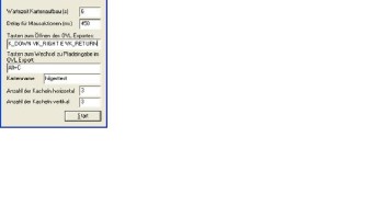

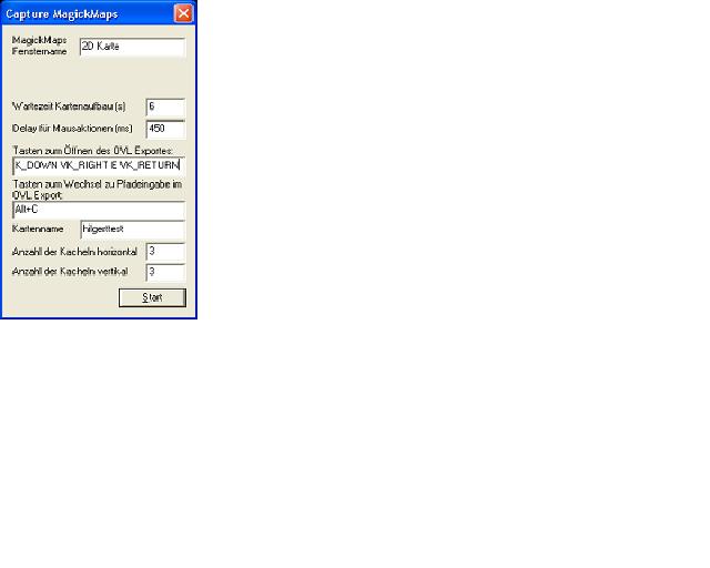

    danke für den Tip. Die Einstellung hat zwar auch nicht funktioniert, ich hatte aber wieder eine neue Idee, wie ich testen konnte. Im Anhang meine Einstellungen, wobei der Befehl zu Öffnen des Exports folgendermaßen lautet:
    Alt+P VK_DOWN VK_DOWN VK_RIGHT E VK_RETURN
    Ich habe die Version 1.5.13 .
    Es ist scheinbar wirklich bei jeder Version anders.
    Danke nochmal
