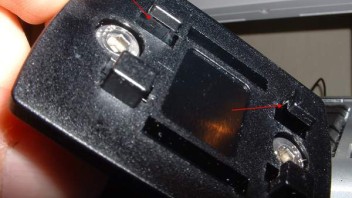

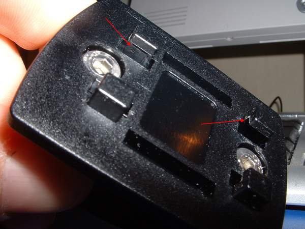

  • Hey erstmal,
    habe eure Probleme gerade gelesen und kann nur sagen das Ihr nicht die einzigen seid :-D)
    Aber ich hab mir heute auch abhilfe mittels der Feile Verschafft.
    Ihr müßt einfach die äusseren Plastik halter von hinten abfeilen,
    Dauer ca. 5 min und das Teil Fluscht super rein ohne Kraftaufwand, aber vorsicht nicht zu viel weg nehmen sonst liegt das Teil beim nächsten Hückel auf'm Boden. :gap
  • Aus Erfahrung kann ich sagen:
    Das Problem mit der Halterung ist leider nicht neu. Die Halterungen, die im Dezember 2005 von Aldi mit den Geräten ausgeliefert wurden, wiesen die gleiche Schwäche auf. Die scheinen entweder nichts dazu gelernt zu haben, oder es gab nach der letzten Aldi-Aktion nicht genügend Leute, die die Halterung bei Medion reklamiert haben. Schade drum.
    Original von jason x
    Beschreib das mal bitte etwas genauer! Wenn ich von oben derauf schaue, sieht der links Halter ja wie ein "L" aus. Wo hast du genau gefeilt?
  • Innen im "L" sind kleine "Nasen" dran ;) Wenn du dir den 510er hinten genau anguckst, sieht du, das dort wo die "L´s" eingeschoben werden dementsprechend kleine Einbuchtungen sind.
    Das ist der Punkt wo es "Klack" macht und sich der Halter dann kaum noch lösen läßt. Die kleinen "Nasen" in den 4 "L´s" (am Halter, nicht am Navi) einfach bissl flacher feilen, bissl Gleitmittel drauf und dann flutscht es. Ich würde aber kein silikonhaltiges Gleitmittel nehmen. Habe feststellen müssen, das manche Silikonsprays/-fette Kunststoffe angreifen.
