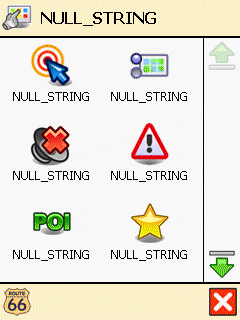

    Da ich ein Image der Software in der Hinterhand hatte, habe ich testweise von 7.0.990 auf 7.0.980 ein "Update" durchgeführt mit dem unten angehängten Ergebnis. Sieht nett aus. ;)
