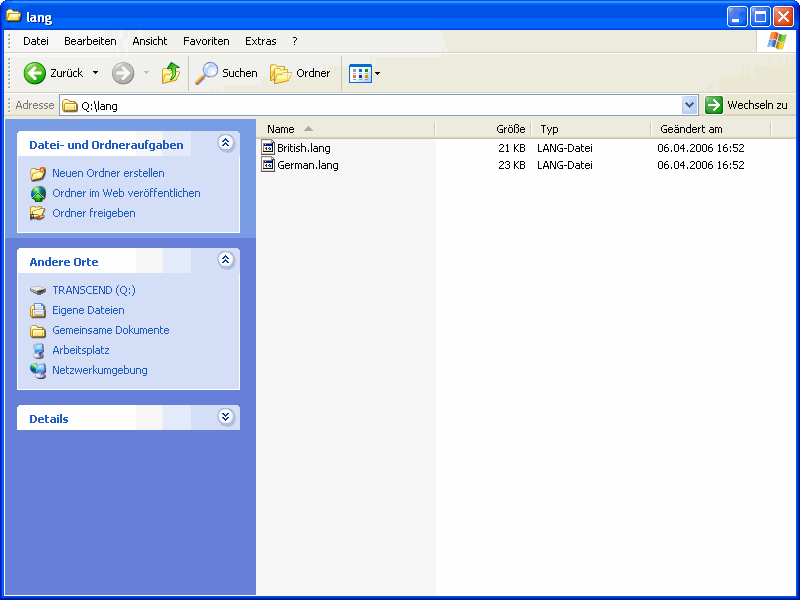

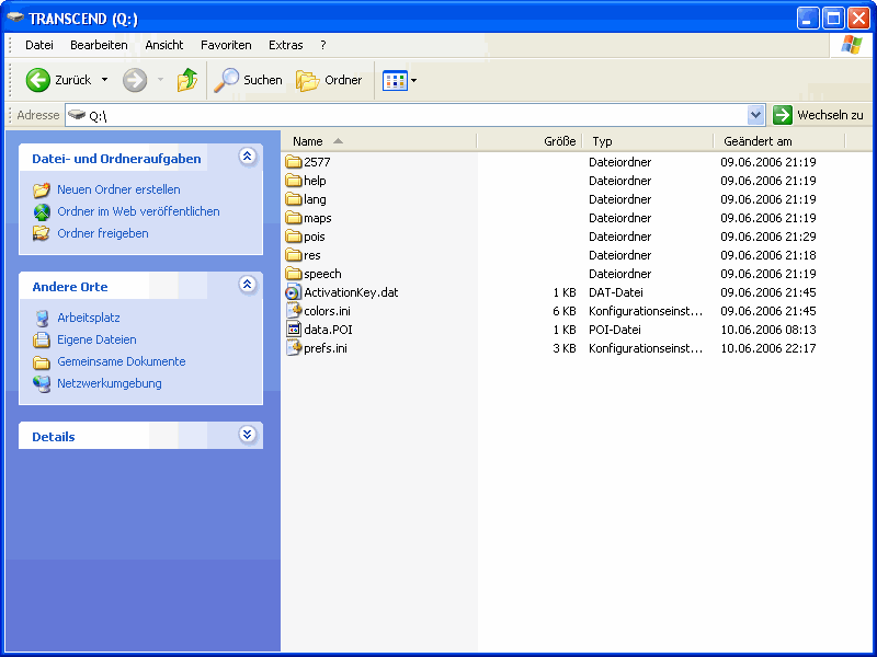

    Schau doch mal auf Deiner Speicherkarte nach, welche Dateien sich in den Ordnern "Lang" und "Speech" befinden...
    MfG
  • Hallo obk,
    im Ordner Speech sind diese Dateien:
    british.db 1080 kb
    german.db 1091 kb
    im Ordner lang:
    british.lang 21 kb
    german.lang 23 kb
    Irgendeine Idee?
    MfG/Waldemar
