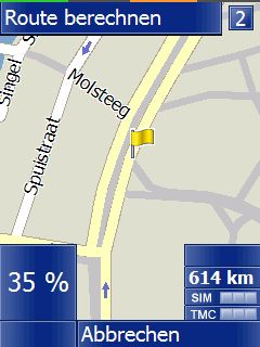

  • Hallo Andreas,
    bei Test 2 kennt KT Deinen Startpunkt nicht. Somit ist auch eine Berechnung zum Ziel nicht möglich.
    Nun ja, aber wenn ich ein Ziel in Deutschland eingebe kann ich auch ohne Empfang dort hin "simulieren".
    Ich würde also daraus schliessen, daß KT beim grenzüberschreitenden Routing vergessen hat, den Startpunkt auf den letzten aktuellen Punkt in D. zu setzen und die Programmroutine den letzten Startpunkt (in D.) auf der Tschechienkarte sucht und nicht findet...
    Aber nochmals zu meiner Frage: kannst Du denn Variante 2 erfolgreich ausführen oder bleibt es auch bei Dir ohne Routenberechnung stehen?

    Hallo Lutz,
    es kann keine Route berechnet werden. Die Anzeige über den Stand der Berechnung bleibt auch nach 5 Minuten bei 0 % stehen. Fazit: keine Routenberechnung.
    Andreas
  • Hallo Andreas,
    danke für die Auskunft, ist also ein Bug der in der PDA-Version noch enthalten ist.
