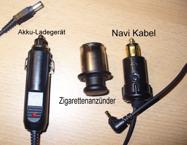

    Ich habe mir gestern einen TA 7914 gekauft und bin bis jetzt auch sehr zufrieden mit dem Gerät, nur hat sich heute das erste Problem gezeigt.
    Der Stecker vom Autonetzteil past nicht, der stecker ist zu klein für den Zigarettenanzünder :(
    Ich hab mal nen Foto mit angehägt....
    Zum Auto, vielleicht gibt es ja unterschiede bei den zigarettenanzündern ?
    Es ist ein renault Megane Scenic RT Century Bj.98.
    Tja, was mache ich denn nun ?
    Ich habe von einem Akku-Ladegerät noch das Autokabel hier liegen, davon passt der stecker ins Auto. Kann ich die stecker einfach austauschen (sind zum auseinanderschrauben) oder sind da irgendwelche wiederstände verbaut ?
    12 Volt geben ja beide weiter !?!
    Ich hoffe auf eine Antwort von euch.
    Grüße benny...
    kleiner Nachtrag,
    der Stecker wackeln nicht nur so wie es hier oft beschrieben wird, er past garnicht ! da viel zu klein... wollte das nur klarstellen.
    Grüße benny...

    so wie man es auf dem Bild sieht ist der linke, ein Steckernetzteil mit Elektronik drin (liefer warscheinlich weniger als 12V). Das andere ist ein Stecker für zusatz Geräte (z.B. Kühlbox). Bei Conrad oder ATU oder..., kannst Du ein Zig-Stecker kaufen und den kleinen austauschen.

    Wie auch immer, ich habe die stecker mal zerlegt.
    In dem größen (passenden) Stecker ist ne Sicherung und nen kleiner wiederstand für die diode verbaut, sonst nichts.
    In dem Stecker der beim TA dabei war ist nichts verbaut, nicht mal ne sicherung...
    Ich habe die Stecker jetzt ausgetauscht nachdem ich mich versichert hatte das der große Stecker auch wirklich die vollen 12Volt weitergibt.
