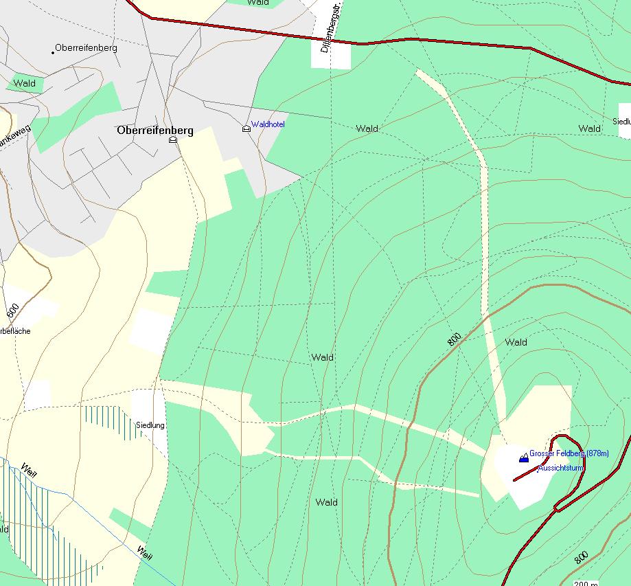

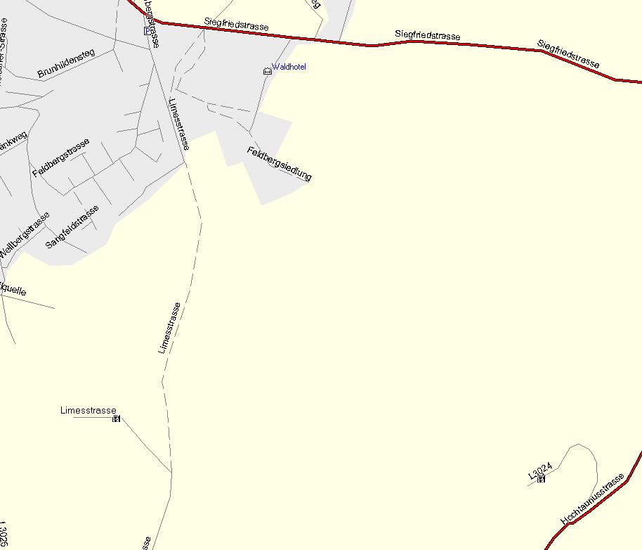

    Wenn Du möchtest, kannst Du einmal ein Gebiet [Adresse] nennen und ich liefere Dir die entsprechenden Screenshot's... dann kannst Du dir ein Bild von der Abdeckung der jeweiligen Karten machen.
    cool ...
    hier mal ein bespiel ...
    königstein im Taunus -> Großer Feldberg im taunus.
    Muss ja nicht alles genau sein, sollten halt in erster linie über Waldwege führen.
    Bedanke mich schonmal :)
