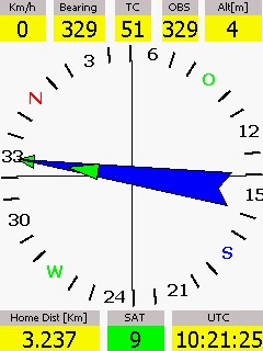

    Vom Standort A (Neuhardenberg) habe ich den angezeigten Kurs (Heading = 329°)
    zum Zielort B (Altfriedland) in das OBS-Fenster eingegeben.
    (angezeigte Entfernung zum Zielort 3,237 km).
    Beide Pfeilspitzen waren grün (Bild2)
    Hätte ich mich exakt auf dieser Linie bewegt, wären beide Pfeilspitzen grün geblieben.

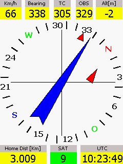

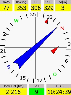

    Ich habe mich also ständig links der Peillinie (329°) befunden, der Pfeil neben dem großen blauen Pfeil ist jetzt rot und steht rechts vom blauen Zeiger, ich müsste dem Kommando folgen und mich nach rechts bewegen.
    Bild 3 und Bild 4 zeigen Positionen auf der B167.

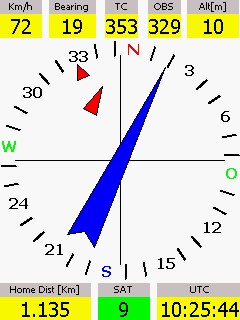

    Bild 5 zeigt Bearing (Peilung) von 19 °, ich bin immer noch links der Peillinie 329° und dennoch steht urplötzlich der rote Pfeil links neben den großen blauen Pfeil.
    Folgt der Pilot eine Flugzeuges oder Kapitän eines Schiffes diesem Kommandozeiger, würde er sich immer weiter von der Solllinie nach links entfernen und nach einiger Zeit würde der Notruf: Mayday, Mayday, Meyday zu hören sein.
    Beide hätten die Orientierung verloren, wenn sie keine anderen Navigationsmittel zur Verfügung hätten.
    Der Fehler liegt darin, dass in dem Augenblick, wo Bearing (Peilung) von 359°-> über 360° zu 001° wechselt, obwohl ich noch links der Solllinie bin, der rote Pfeil neben dem großen blauen Pfeil von der rechten Seite auf die linke Seite springt.
