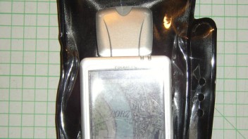

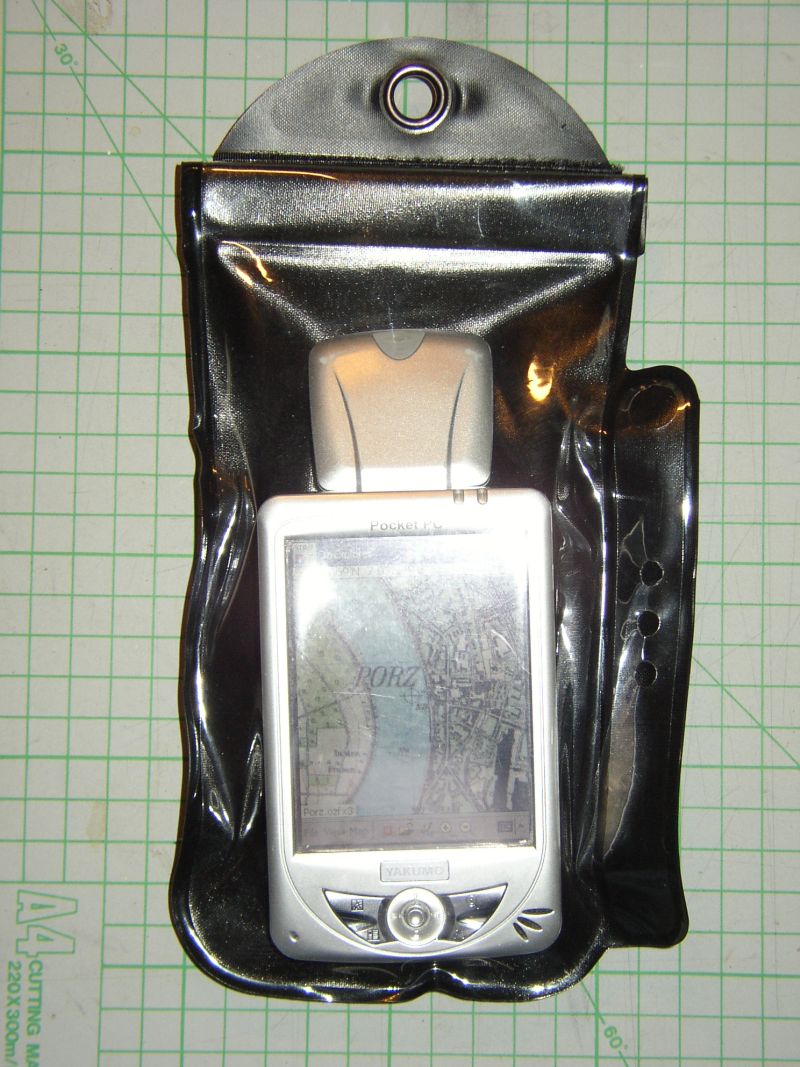

also ich habe von Wunderlich beides: den Mediabag und die Halterung Multipod dazu. Leider habe ich mir optisch und auch praktisch den Mediabag anders vorgestellt.
Den Mediabag habe ich nun unten abgeschnitten und ihn auf die Länge meines HP2210 angepasst (plus Zuschlag für den Stecker der Stromversorgung). Dann noch einen Klett von innen eingeklebt, so das der Bag nach unten hin zu ist.
Jetzt ist er für mich ok. Vorher sah das teil mit der Einwickelrolle grauenhaft aus.
Die Folie hat keinerlei Wellen und blendet nicht außergewöhnlich. Die Bedienung des PDA bleibt durch ihre weiche Konsistenz voll erhalten.
Der bag ist durch den Klett sehr schnell auf den Halter (MultiPod) an- und abgebaut, sicher und fest. Ebenso ist er wasserdicht. (klar, tauchen is nich)

Ich hatte den Media Bag von Wunderlich. Er ist Wasserdicht. Aber es ist ein Gefummel den PDA mit Strom-+ Ohrhörerkabel reinzufummeln. Danach mußt du den Mediabag unten mit den Kabeln zurollen. Dadurch werden die Kabel natürlich kürzer.
Ferner ist der PDA durch Regentropfen und Spiegelungen auf der Schutzfolie kaum noch ablesbar.

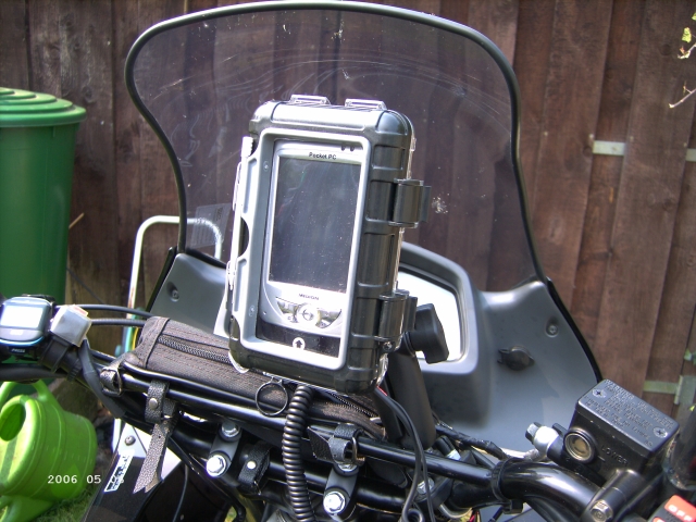

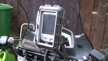

Hallo zusammen,
jetzt, nach dem Umbau auf RamMount und einigen Tausend KM, kann ich nur sagen: jetzt ist es super!
Ich habe die MultiPod-Grundplatte von Wunderlich auf eine RamMount-Kugel gesetzt. Die andere Kugel sitzt direkt auf meiner oberen Gabelbrücke, so dass ich, mit der 6 cm langen Halterung von RamMount, den PDA direkt zwischen meinen Lenkerholmen habe (Yamaha, FJR 1300A) .
Da wackelt nichts und vibriert auch nichts mehr und verdeckt auch keinerlei Instrumente oder Anzeigen.
Einziger Wehrmutstropfen: Das Einfädeln des PDA in den MediaBag ist etwas fummelig (dauert ein paar Sekunden ...)Gruß Wolfgang
