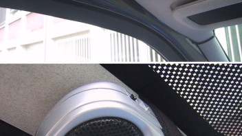

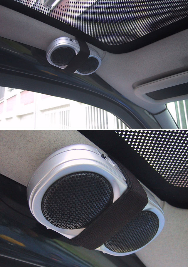

  • Für jene, die den Nüvi nicht mit den Radiolautsprechern verbinden wollen oder können, hätte ich noch diese Lösung vorzuschlagen:
    Man kaufe sich via eBay für 10 Euro inkl. Porto einen kleinen Aktiv-Lautsprecher (hier am preiswertesten!), befestige ihn nahe des Kopfes (Foto: am Seitenholm meines Smart, gehalten von einem Klettband, das ich unter dem Panel hergeführt habe), verlege ein Verlängerungskabel zum Nüvi - fertig! Zusätzlich habe ich noch den (ausklappbaren) Stecker am Gerät entfernt und das Kabel direkt auf die Platine gelötet, so kann er nicht stören.
    Ab einem gewissen Lärmpegel wird nun einfach das Kabel eingesteckt und der Speaker eingeschaltet. Das genannte Gerät pusht den Ton derart hoch, dass ich sogar zwei Stufen auf dem Nüvi zurückregeln muss. Bei völler Dröhnung beginnt's zu klirren, aber dann holt man sich schon einen Hörschaden. Zum Musikhören ist das Ding nicht so geeignet, aber die Ansagen kommen klar & deutlich an.
