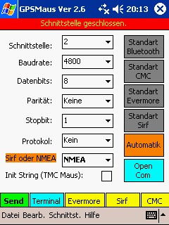

GPS-Maus Tools
Schnittstelle: 2, wiel bei Toshiba Port 1 besetzt ist, dann drücke ich Open,
Baudrate: 4800
Datenbits: 8
Parität: Keine
Stopbit: 1
Protokol:Kein
Sirf oder NMEA: NMEA
Port Open

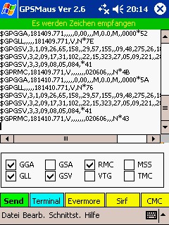

Hallo 900SS-97, Ich bedanke mich für deine Hilfe, der Link habe ich schon gesehen,
ich habe noch eine versuchung gemacht,
Port:3 Open>Sirf>Speed:4800>Reset:Factory>Send
habe ich das bekommen:
"Send Data">"Ready Data"
und in der Liste Steht:
$PSRF103,00,00,00,01*24
$PSRF103,01,00,00,01*25
$PSRF103,02,00,00,01*26
$PSRF103,03,00,00,01*27
$PSRF103,04,00,00,01*20
$PSRF103,05,00,00,01*21
$PSRF100,1,4800,8,1,0*0Ejetzt scho 10 min. keine Änderung, soll ich noch was machen?

Das sind die Sirf-Einstellstrings!
Du solltest aber auf NMEA stellen.
Habe jetzt nicht weiter runter gelesen, aber wenn Du damit Probleme hast, nicht zurechtkommst- wobei ich annehme, dass Alfred doch schon ein Kochrezept gegeben hat - dann melde Dich nochmal. Dann machen wir das Kochrezept nochmal.
Unterschied Sirf-Chip-Mode (Gegensatz z.B. Evermor und Konsorten) und Sirf-SW (Gegensatz NMEA) bekannt?
Sirf ist zum Ersten die Chip-Auswahl, dann kommt die SW-Auswahl, da muß dann NMEA angeklickt werden.

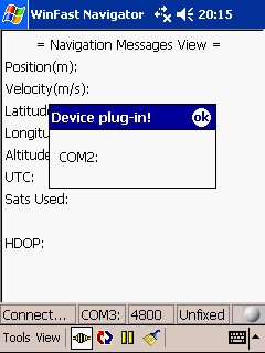

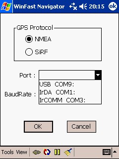

Wenn Dein GPS-Empfaenger programmiert/geresetet werden muss, ist das auch keine Hexerei. Hierzu gibt es einige Tools. Leider wird die Pocketnavigations-Seite allzuoft ueberlesen, obwohl hier interessante Artikel zum kompletten Spektrum der Navigation stehen. Man klickt sich direkt zum Forum durch, denn allgemein ist bekannt "Hier werden Sie geholfen". Die entsprechenden Anleitungen findest Du unter PUSHme/SEEme
Ich persoenlich habe die Erfahrung gemacht, das ein erforderlicher Factory-Reset mit Winfast (WinCeMonitor) ganz gut geht. Der Download kann von der Leadtek-Seite erfolgen. PUSHme/SEEmeAchtung dies ist nur eine Kurzinformation, ohne Anspruch auf Vollstaendigkeit. Fuer ausfuehrliche Informationen bitte die o.g. Seiten von Pocketnavigation bzw. Leadtek beachten.
- Winfast starten.
- Mittels "Tools==Port Settings==NMEA==PORT==BaudRate==OK" die Verbindung zum Empfaenger herstellen.
- Wenn die Verbindung mit dem Empfaenger aufgebaut ist erscheint der Startbildschirm. Hier ist im unteren Bereich die Statuszeile sichtbar, die die Verbindung anzeigt.
- Mittels "Tools==Command" in den Initialisierungsmodus wechseln. Hier sind die 3 Reiter "Initialize-NMEA-SIRF" sichtbar. Wenn Du nun einen "Factory-Reset" ausloesen moechtest, geschieht das im Initialize-Reiter.
- Aktiviere "Factory==Enable raw==Enable development" und klicke auf OK.
- Wenn der "Factory-Reset" ausgefuehrt wurde, geht die Anzeige wieder auf den Startbildschirm zurueck.
- Programm beenden
Nun sollte der Empfaenger anfangen erneut nach SAT´s zu suchen. Dieser Vorgang kann aber etwas laenger dauern, da die Almanachdaten erneut geladen werden muessen.Keine Angst, diese Punkte sind nicht so schwierig wie sie sich anhoeren. Die habe ich sogar verstanden. Und das Ganze ist auch schnell erledigt.

Hallo karomue,
ich habe nochmals alles durch gelesen und genau so wie im Text steht gemacht, bei mir passiert immer dasselbe:
$PSRF103,00,00,00,01*24.....
kannst du Bitte nochmal helfen,also, wie ich gemacht :
GPS-Maus Tools
Schnittstelle: 2,
Baudrate: 4800
Datenbits: 8
Parität: Keine
Stopbit: 1
Protokol:Kein
gedrückt: Port OpenWeiter:
