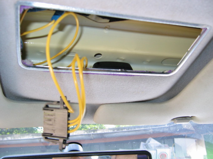

    Zur GPS-Antenne: Ich habe es bei meinem BP-Gerät so gemacht, dass ich das Gerät angeschlossen, aber die Antenne noch nicht verbaut habe. Dann habe ich mir die Satellitten anzeigen lassen und die Antenne hin-und herbewegt. Dabei immer abwägen, ob die Antenne sichtbar sein soll (Armaturenbrett) oder besser verdeckt. Lockt halt die Diebe nicht so sehr an. Jetzt ist sie bei mir (VW T4) unter der Himmelverkleidung direkt bei der vorderen Innenleuchte. Völlig unsichtbar und funktioniert einwandfrei.

  • Doch, der Bus hat an dieser Stelle ein Stahldach, an welchen dann ein GFK-Hochdach angesetzt ist... siehe Anhang. Der schwarze Fleck am unterem Rand des Leuchten-Einbaurahmens ist die GPS-Antenne.
  • Aha, dann hat der GPS-antenne doch "freie Sicht" auf die Sat's, durch den GFK Teil.
    Wenn es so etwas nicht gibt kann man den GPS-antenne dort nicht montieren.

    Nicht ganz... direkt über der Antenne ist Stahl.... sieht man ja auch im Foto... wenn es nicht funzt, dann halt in der Nähe des Rückspiegels an die Scheibe pappen (wenn keine bedampfte).
