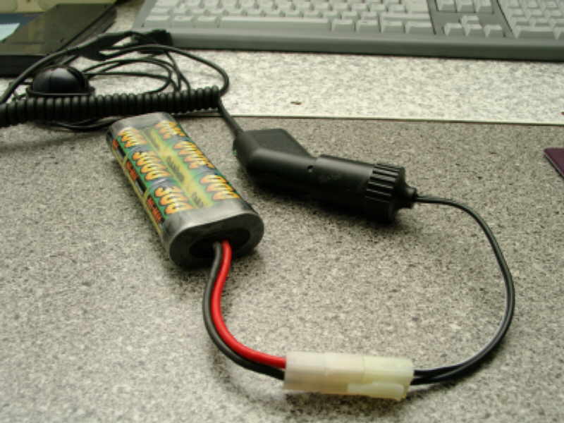

  • Nein, vier Mignons. s. Signatur u. HP( Ausrüstung --> Akkupak). Der PDA braucht beim Netzanschluß ca. 5 V, die Maus 4-5V. Im Zig.Anz.Stecker ist ein Spannungswandler auf 5 V enthalten.

    O.k. Jetzt ist der Groschen gefallen ! Ich hatte den Spannungswandler nicht mitbedacht. Somit werde ich um ein zweites KFZ-Anschluß-Set nicht umhinkommen. Aber immerhin kann man dann das Kabelgewirr durch entsprechende Kürzung in einem erträglichen Ausmaß halten und das Gewicht der 4 Mignons ist dann praktisch vernachlässigbar.
  • Ich hab den Zig.Anz.Stecker abgeschnitten und mit Stecker und Buchse wieder verbunden. Braucht für den Akkupak einen 2.Stecker.
    Original von fermoll
    Keine schlechte Idee ! :D
    Hast du dafür einen Klinkenstecker mit Buchse verwendet ??
    Wieviel Kabel kamen denn unterhalb des Abzweig zur Maus zum Vorschein ? Nur die zwei für die Stromversorgung ?
  • Antwort: Ja
    Drei Kabel. du mußt den Stecker aufmachen, um zu sehen, wie er verkabelt ist. Hab ich auf der HP beschrieben.
  • Hi Tom,
    ich habe mich gestern mal an das Akkupack gemacht und dachte ich könnte es analog zu Fermoll realisieren.
    Beim Medion-Bundle gehen jedoch nicht nur die zwei stromversorgenden Kabel vom Zig-Anz. ab, sondern insgesamt 7 Kabel. So wie's aussieht dient der Zig-Anz. nicht nur als Spannungswandler sondern enthält noch irgenwelche Elektronik für Maus/PDA !? ?(
    Da du dein Kabel ebenfalls durchgeschnitten hast würde mich mal interessieren, wie du dein Akkupack angeschlossen hast. Aus Platzgründen möchte ich mir nämlich gerne den Spiral-Teil der Zuleitung samt Stecker sparen.
    Gruß Transalp

  • @transalp
    Bei Medion sitzt in dem Zig Anzünder noch ein Wandler,
    der die Signale der Maus auf Seriell konvertiert.
    Das wurde hier im Forum schon mal durchgesprochen. War damals ein recht langer Thread zu dem Thema mobile Versorgung von PDA und Maus.
    Ulrich
    Original von muckel
    Ulrich
    Danke für die Info,
    ähnliches habe ich mir schon gedacht. Ich habe die Zuleitung zum Akkupack jetzt nach dem Spannungswandler auf die Platine gelötet. Funktioniert einwandfrei.
    Gruß Transalp
