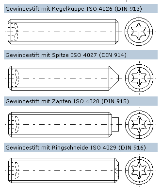

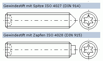

Daher habe ich meinen jetzt etwas "umgestaltet".
Anstatt der Flügelschrauben habe ich zwei "Melchert Madenschrauben" eingesetzt. Die lassen sich mit einem 3mm Inbus reindrehen, fixieren die Gelenke optimal und verschwinden komplett in der Bohrung des Multipod.
Hier das ganze mal mit Bildern:
[Blockierte Grafik: http://people.freenet.de/hb2sued/pics/Multipod.jpg]
Nur als kleiner Verbesserungsvorschlag für alle, die Ihren Multipod etwas diebstahlsicherer wissen wollen.
Die Madenschrauben habe übrigens beide zusammen 1 Euro gekostet.
