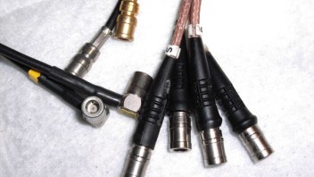

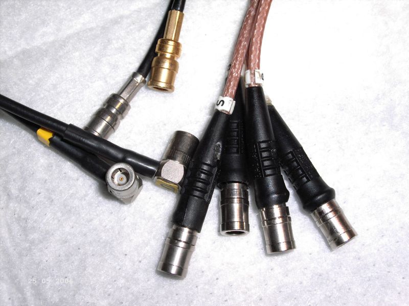

    es gibt bestimmt bessere Antennen, die für den Kombituner mit seinen speziellen SMB-Antennenbuchsen in Frage kommen.
    Ich habe probeweise diese Antennen über Ebay gekauft.
    Upps, den Link vergessen :-D)
    hier:
    4fach Antenne
    Da ihre Stecker nicht passten (F-Stecker anstelle von SMB-Stecker) und ihre Antennenkabel zu dick und unflexibel waren, habe ich sie geöffnet (ich bin immer neugierig, um zu wissen, was drin ist), die dicken Kabel gegen dünnere umgelötet und die anderen Enden mit passenden SMB-Steckern versehen (gecrimpt). Die Antennen sind im Punkto Empfindlichkeit nicht schlecht. Ich habe sie einfach unter die Hutablege reingesteckt. Ich werde ihre position noch in Laufe der Zeit optimieren, aber ich werde sie auf keinen Fall an die Scheiben kleben.
    Gruss
    Dymo

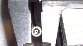

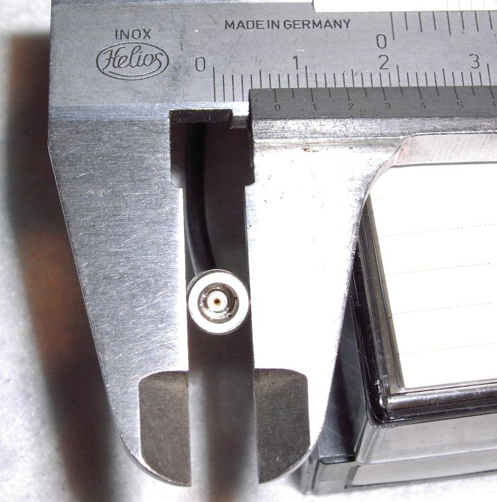

  • Moin,Moin,
    nur mal so zur Info, der TwinTV-Tuner hat WICLIC-Buchsen für die Antenne, nicht SMB ;)
  • Hallo Holgi,
    mag sein, dass die Stecker WICLIC heißen. Ich habe jedenfalls mit SMB-Steckern, die ich hatte, ausprobiert. Sie passten und damit habe ich die Kabel konfektioniert.
    Da ich bis zu Deiner Berichtigung die Bezeichnung WICLIC nicht kannte, habe nun versucht, ihre Bilder miteinander zu vergleichen. Ich sehe da keinen so großen Unterschied. Jedenfalls sitzen die SMB-Stecker m.E. perfekt.
    Kennst Du den Unterschied?
    WICLIC
    SMB
    LG
    Dymo
  • Moin,Moin,
    der 2. Link geht nicht !
    WICLIC ist das schon immer bei MB gewesen, auch z.B. die GPS-Antenne am APS30.
    Bei "alten" APS1 bis 4 war es SMB, der ist aber auch viel kleiner, ich habe davon auch noch reichlich hier liegen, schaue mir das heute noch man an, ob man die da überhaupt rauf bekommt, oder ob da eine Verwechselung vor liegt ;)

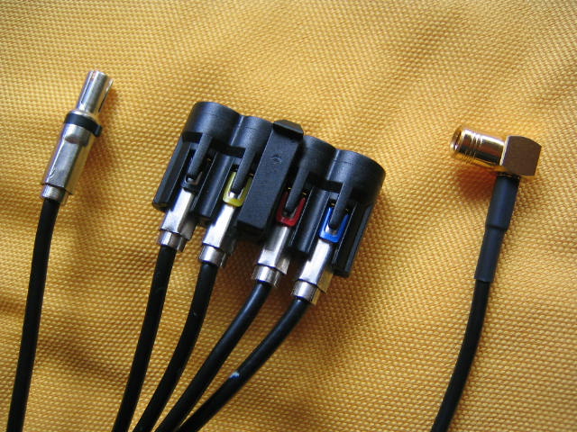

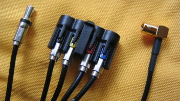

  • Moin Moin,
    gestern ging der Link noch.
    Einfach auf Shop klicken und im Suchfenster SMB eingeben.
    Hier ein weiterer Versuch:
    SMB
    Diesen Typ habe ich drin:
    SMB abgewinkelt
    2 Mal editiert, zuletzt von Dymo ()
