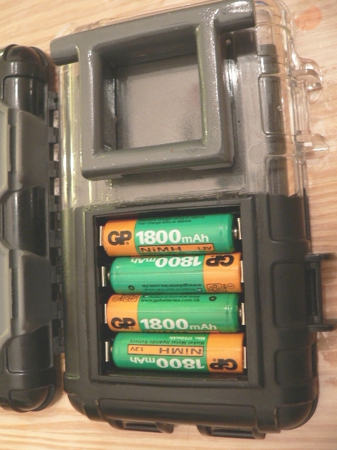

    Ich habe mir ein Zusatzakku mit 4 R6 Akkus dafür gebaut und alles in einer "Otterbox" verstaut.
    MfG Heiko

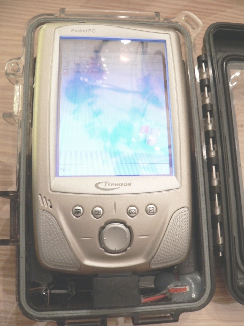

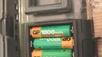

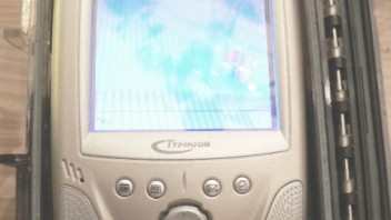

  • Kann mich Wole's Komentar nur anschließen!!
    Habe etwa die gleiche Ausführung ......
    - mit Akkueinbaubox von "Conrad-Elektronik" , die in die Otterbox eingelassen und verklebt (aber Rahmentiefe + PDA vorher messen )
    - das ganze noch mit Microschalter zwischen Akkupack und PDA-Stecker (zum abschalten) versehen
    - der ober Bügel ist der Halter für die Fahrrad "Klickfix" Halterung
    So hält der PDA im vollen Ladezustand + Akkus so etwa 10 Stunden.
    Hänge mal 2 Bilder mit drann.
    MfG Heiko

  • Hmmm , hallo K-Bier!
    Ich habe die Armor 2600. Die Box ist gut geeignet für alle PDA's die nicht
    größer als (Innenmaß) L 152mm - b 86mm - dicke 29mm sind.
    Ich hatte meine bei E-Bucht gekauft aber hier kannst du auch mal nachschauen :)
    mfG heiko

  • Hallo Jürgen!
    Entschuldige die Verspätete Antwort :(
    Ja ich habe die Gehäusewand in der Größe wie der Akkurahmen ist ausgesägt . Der Akkurahmen hat einen kleinen Einbaupfalz der dann sauber mit dem Gehäuse abschließt.
    Zugegeben (wasserdicht) ist jetzt die ganze Sache nicht mehr, aber da der Akkuschacht noch von einer Klappe abgedeckt ist und auf der Unterseite der Otterbox sich befindet hällt die Box auf jeden Fall einen Regenguß aus.
    Mit den Erschütterungen habe ich noch keine Probleme bemerkt. Der Akkuschacht hat Edelstahlstreifen als Kontakte die man sich selber auf Spannung biegen kann und liegen somit auch richtig straff am Akku an.
    In der Box selber liefert der Hersteller Schaumstoffeinlagen verschiedener Stärken mit. So eingelegt, daß die Klappe leichten Druck auf den PDA beim schließen ausübt.
    Gedanken mßte ich mir über den Fahrradhalter machen. Ich war auf der Suche nach etwas stabilem.
    Bis ich auf die http://www.klickfix.de/lenkeradapter.htm Halterung gestoßen bin. Dazu habe ich mir dann ein Gegenstück aus Kunstoff gefertigt der stablil mit der Otterbox verschraubt ist. Sitzt richtig fest ohne zu wackeln .
