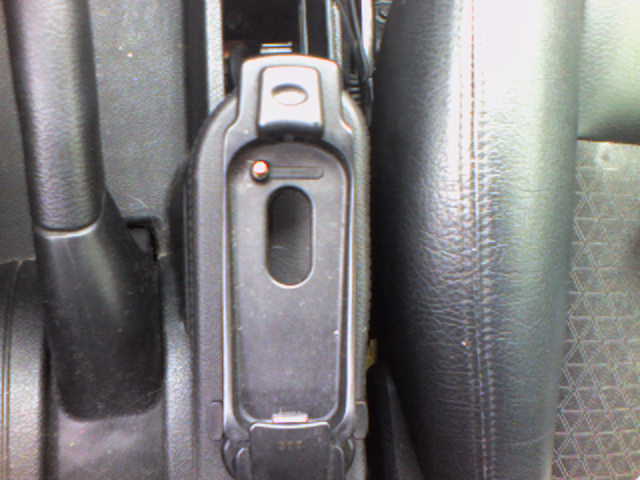

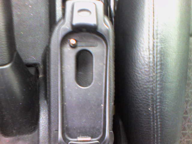

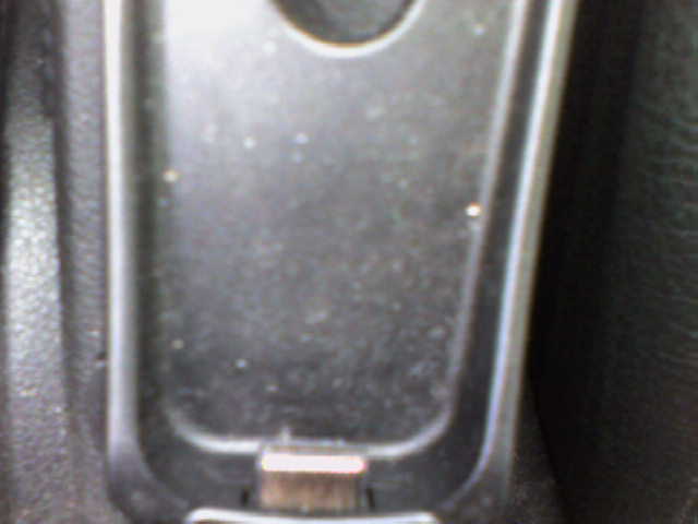

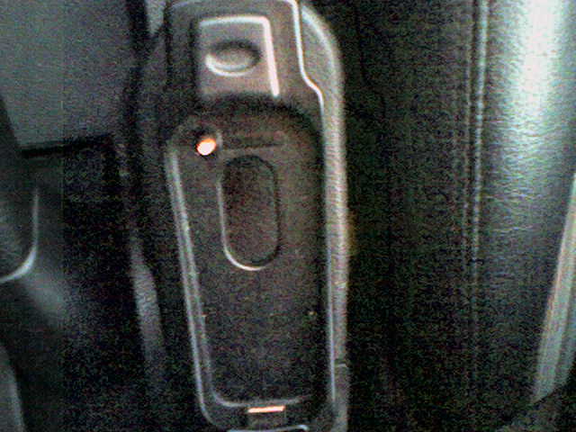

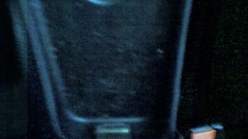

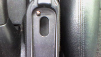

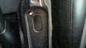

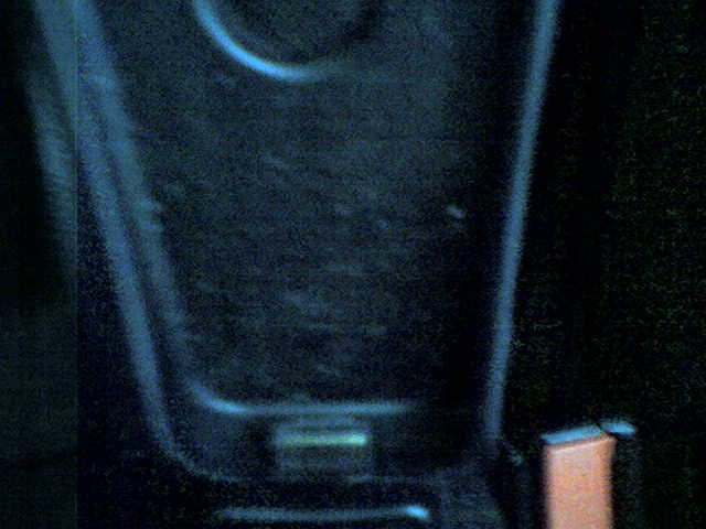

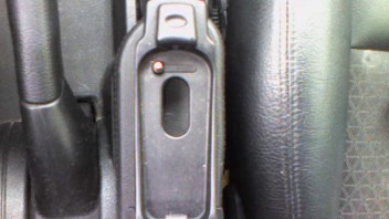

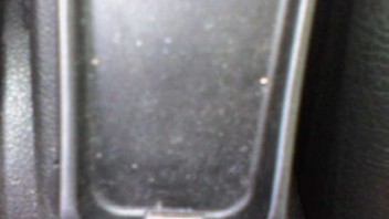

    5.Kann mir jemand auch wegen FSE helfen? Ich hab keinen plan für welches handy das sein soll. nirgends steht der type auch nicht an der FSE selber. Vielleicht ein Siemens?

  • Tach auch,
    für mich sieht die FSE nach einer fürs Siemens S35 aus.
