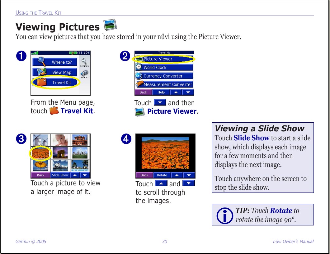

  • Hi Candid
    Im Anhang findest Du die entsprechende Seite aus der Anleitung. Das sollte die meisten Deiner Fragen beantworten.
    Hinzuzufügen ist noch, dass man bei grossen Bildern über +- auf dem Display noch zoomen kann.
    Der Viewer zeigt alle Bilder aller Unterordner an. Das können auch Bilder sein, die zusammen mit kompletten Internetseiten auf SD gespeichert worden sind.
    Ich persönlich finde den Viewer brauchbar, hat er der nüvi doch ein grösseres Display als die meisten DigiCams.
    Der leichte Blaustich bei der Bildwiedergabe sollte nicht stören.

    Rufe ich manuell den Bildbetrachter auf und was habe ich dann für Möglichkeiten/Funktionen? Scrollen? Vollbilddarstellung? Dia-Show? Einzeln direkt durch die Bilder zappen vorwärts und rückwärts? Übersichtsdarstellung?
    Genau das. Von der Thumbnail-Übersicht bis zur Bildvergrößerung, wobei allerdings noch Bedienelemente eingeblendet bleiben, die erst bei der Diashow verschwinden.
