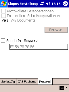

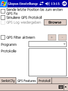

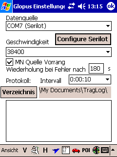

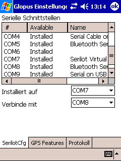

    also ich hab schon 2 Stunden mit der Suche und durchlesen von Treds hinter mir sowie alles ausprobiert, komm einfach net weiter. :(
    Ich mir Glopus 1.16.2 mit Serilot 1.03.3 installiert auf meinem iPAQ h 2210 mit der BT Maus Holux 236, meine Navi. Soft ist TT5.21.
    Ich habe Serilot auf Com7 (der war frei) installiert und Verbinde mit ist Com 8, BT habe ich eingeschaltet und meine Maus hat auch einen FIX z.Zt. 6 Sats.
    Was mach ich falsch? Des Ding will net, grig einfach kenne Verbindung mit der Maus hin. Wenn ich TT starte sieht TT die Maus/Sats funzt.
    Was muss ich den noch so Einstellen? Siehe die Bilder.
    Bitte HILFE. Danke!

    Original von h_smart
    mach den Haken bei MN Quelle Vorang raus, und alles wird gut.
    H.-J.
    habe ich gemacht und sogar einen Softreset danach, aber geht immer noch net. ?(
    Grüsse Holgi
    PS: Noch ein Tipp? Bitte.
    die Holux 236 dürfte aber keine 38400 baud haben. Versuch mal 4800 oder 9600.
    Gruss, Snoopy
    Original von Snoopy63
    Gruss, Snoopy
    also die funzt schon mit 38400 Baud, unter TT tut sie das.
    Habe mal die anderen Bauds probiert, geht immer noch nicht.
    Was mach ich nicht richtig?
    Ich habe alles so wie es auf der HP von Glopus steht gemacht.

  • TT läuft zu dem Zeitpunkt nicht, richtig?
    Ich bin kein Experte von TomTom, aber es gibt eine Version, die einen speziellen Treiber installiert, der die COM Schnittstelle gleich mit dem Reboot blockiert. Da kommt dann natürlich weder Glopus noch Serilot und auch kein anderes Programm mehr an den GPS Empfänger. Soviel ich gelesen habe, braucht man diesen Treiber aber nicht und man kann ihn entfernen. Ich kann nur empfehlen mal im TomTom Forum zu suchen oder ggf. zu fragen, ob das hier das Problem sein kann.
