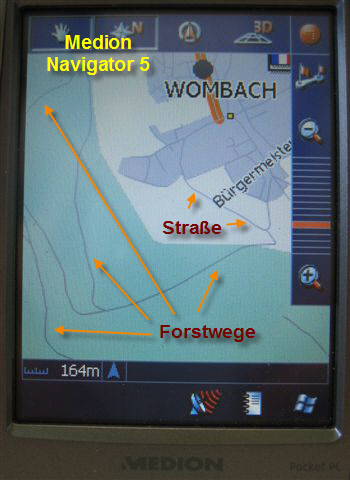

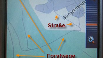

    hier der angekündigte Vergleich des Kartenmaterials in Bezug auf gut ausgebaute Forststraßen und Flurbereinigungswege.
    Ich habe keine Doktorarbeit daraus gemacht, sondern lediglich eine mir bekannte Stelle verglichen.
    Foto 1: Darstellung auf dem Medion-Navigator 5 (Version 5.1A, Datum: Oct 21 2005).
    Foto 2: Darstellung auf dem MIO269+ (MioMap CE Version 2.0, Datum: Oct 12 2005, 2005 Map Data Tele Atlas)
    Feststellbare Unterschiede:
    Auf dem Medion werden im Gegensatz zum MIO die gut ausgebauten Forststraßen angezeigt. Wenn unter Routingoptionen Geschwindigkeitsprofil auf Fahrrad oder Fußgänger umgeschaltet wird, dann werden diese Forststraßen beim Routing berücksichtigt.
    Der so genannte Grottenweg bzw. Grottenstraße, eine enge, geteerte, für den Verkehr freigegebene Straße fehlt gänzlich auf dem MIO.
    Die detailgetreue Darstellung der Waldgrenze (Übergang weiß grün) ist auf den MIO deutlich besser.
    Fazit: In Sachen Waldwege und Flurbereinigungsstraßen hat der Medion mehr zu bieten.
    Noch eine letzte Anmerkung: Das soll jetzt nicht der Beginn einer unendlichen Grundsatzdiskussion über die Vor- und Nachteile des Medion vs. MIO sein. Bitte verschont mich damit. Wers trotzdem nicht lassen kann, der möge bitte ein neues Thema dafür eröffnen.

  • ich bin mir nicht sicher, aber irgendwie kommt es mir vor, als ob zwei versch. Zoomstufen verglichen werden. zumindest kommen mir die Details, jetzt abgesehen von den Forstwegen, doch unterschiedlich vor.
    was die Forstwege betrifft:
    ich kann nur folgendes Berichten - am Mio sind zumindest in meiner Umgebung relativ viele Forstwege eingezeichnet. zB in der Achensee-Gegend sind einige Wege eingeszeichnet, die mit dem Auto eigentlich nicht mehr befahrbar sind, die wirklich nur mehr MTB tauglich sind.
    auch sonst ist mir schon oft aufgefallen, dass zumindest in Tirol sehr viele Forst- und Landwirtschaftswege eingezeichnet sind, die zu einem sehr großen schon auf Privatbesitz liegen und eigentlich nur vom Eigentümer (meist größere Bauern) befahren werden dürfen.
    ich muss aber auch sagen, dass ich bisher mit keinem anderen Navisystem verglichen habe!
  • Hallo NorthPole,
    jetzt bin ich aber fast beleidigt. Du glaubst doch wohl nicht wirklich, das es an unterschiedlichen Zoomstufen liegen könnte!?
    Das habe ich natürlich (vorher) überprüft - daran liegt es definitiv nicht. Du kannst beim MIO noch so weit ran-zoomen. Die Forstwege sind im MIO Kartenmaterial einfach nicht vorhanden.
    Ich habe im Raum Main-Spessart (D) mehrere Stellen überprüft. Abseits der Straßen findet man sich mit dem MIO im "Nichts" wieder.
    Ciao!!
