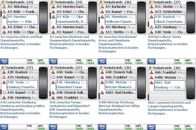

    Heute Morgen war ich das erste mal mit TMC und SP2 unterwegs. Folgende Punkte sind mir negaiv aufgefallen:
    1) um 5:50 Uhr hatte ich laut TMC-Anzeige bereits 25 Meldungen (bisher um diese Uhrzeit in unserer Region max. 2-4 Meldungen)
    Über die Hälfte der Meldungen bezogen sich auf Brückenbauarbeiten ?( ?(
    Läuft hier bei der TMC-Dekodierung noch was falsch ? Ich kann gerne eine kleine ScreenShot-Gallerie von einem Teil dieser Meldungen einstellen.
    2) bei keiner einzigen TMC-Meldung wurde die Staulänge angezeigt. Dies ist sehr schade das diese Info nicht auskodiert wird, da sie bei der Entscheidung Umfahren / Weiterfahren sehr hilfreich sein kann.
    muss meine Aussage von Heute Morgen leicht revidieren
    - Heute Nachmittag war sowohl die Anzahl der TMC-Meldungen als auch deren Inhalt ok. Eventuell lag es Heute Morgen am Sender und / oder eines nicht ganz funktionierenden Fehlerchecks der Software
    - Auch Staulängen werden nun korrekt in den Meldungen angegeben (im Gegensatz zu Heute Morgen wo in keiner einigen Meldung eine Staulänge angegeben wahr
    Hier ein Auszug der "Brückenbauarbeiten":
