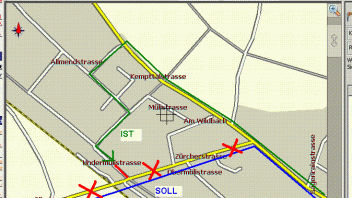

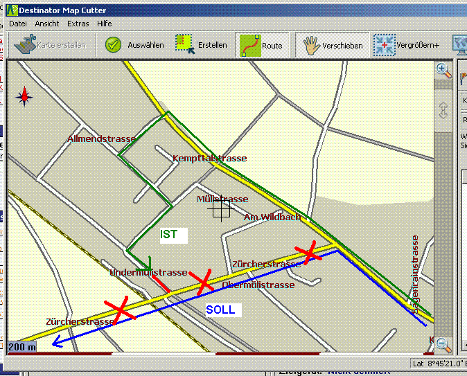

    Die Situation ist in Schweiz, Fehraltorf, 8320
    Ich komme von unten rechts, und möchte links in die Zürcherstrasse abbiegen, die nach Volketswil führt (blaue Linie).
    Als ich an die Abbiegung komme, sehe ich, dass ich wegen Kreiselneubau nicht links abbiegen kann, fahre also geradeaus weiter. Der Destinator schlägt mir die grüne Linie zu fahren vor. Ich biege also nach 200m links in die Quartierstrassen ab, bis ich bei der "Undermülistrasse" wenden muss, da dies eine Sackgasse ist.
    Wie sich später herausstellte, ist die ganze Strasse gesperrt, deshalb also die 3 roten Kreuze.
    Die rote Linie bei der Undermülistrasse soll auch darstellen, dass diese Strasse eine Sackgasse ist.
    Ich hoffe, Du konntest mir folgen.

    Original von jaspis
    Kartenfehler bitte über Formular hier im Forum direkt bei Navteq melden.

  • Hallo jaspis,
    auch in den Teleatlas-Karten vom Q1/2006 ist die Undermülistr. an der von dir gekennzeichneten Stelle nicht als Sackgasse eingetragen, sondern eine Route wird hindurchgeführt. Möglicherweise ist dort nur zeitweise eine Sackgasse, wg. der Bauarbeiten nebenan?
    Jedenfalls hat man im DPN ja die Möglichkeit, solche Sperrungen in den Karten manuell zu korrigieren, über das permanente Sperren. Damit wäre die Undermülistr. dauerhaft vom Routing ausgeschlossen, leider natürlich erst, nachdem man das Problem vor Ort erkannt hat.
